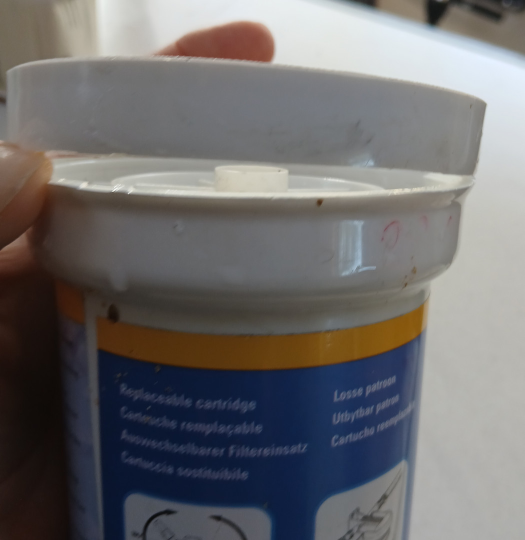

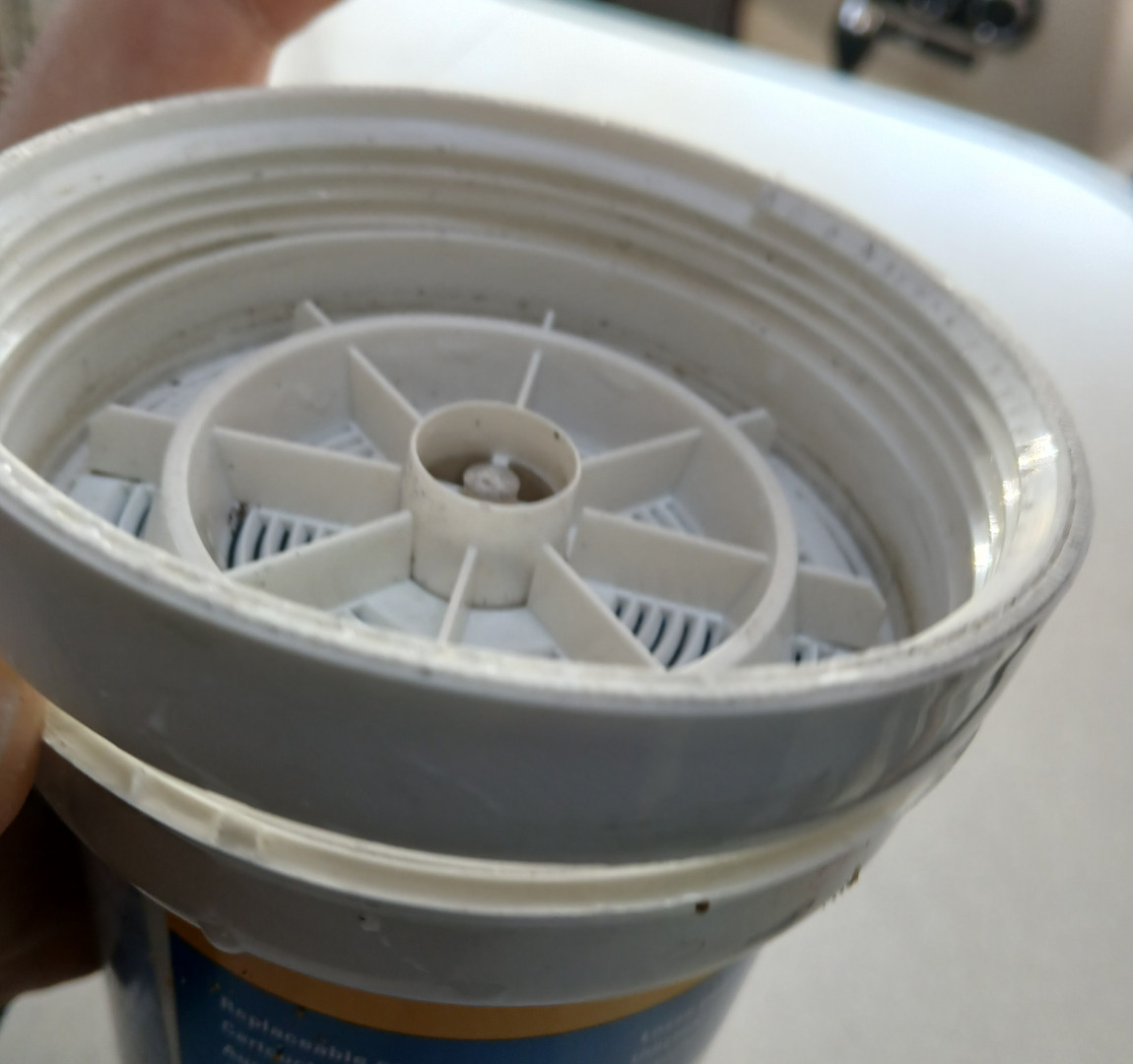

Eilen tultiin yöpaikkaan ja vesi toimi normaalisti pari wc:een käynnin ajan, sittenpä pumpun ei käynnistynyt ollenkaan hanaa aukastessa. Kävin katsomassa ulkona kaatosateessa pimeässä missä vika olisi. Silmin ei näkynyt mitään, mutta kun laski broilerista vettä pumppu pärähti käyntiin. Yöksi pumpusta virrat poikki. Ja aamulla auringon paisteessa tutkimaan mikä olisi vikana. Suodatin oli pari tippaa tiputtanut alleen eli sitä tutkimaan. Pitkä halkeama löytyi Jengan alalaidasta. Onneksi oli uusi suodatin mukana.
Eli tämmöistäkin voi olla vikana. Jostain putkistosta säiliön ja pumpun väliltä löytyy ilmavuoto.
