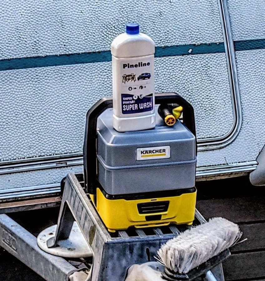

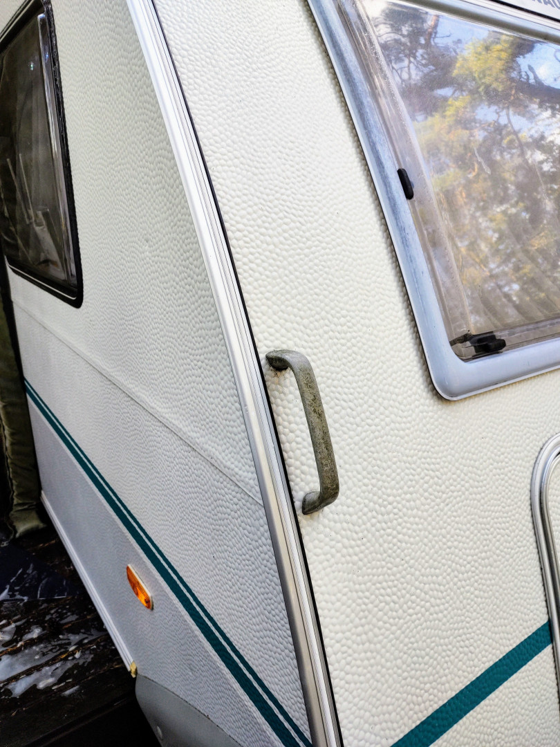

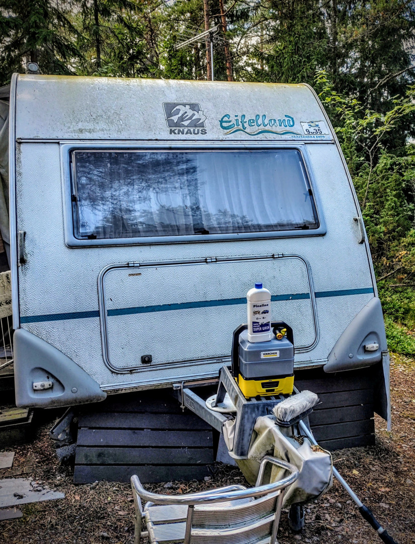

Mulla vähän maltillisempi pesuri ja Pineline pesuaineena.
Talven jälkeen aina yhtä lohduton näky.

Pisteet tuolle pesuaineelle. Itellä tarttui kyytiin viimekesänä https://www.puuilo.fi/pineline-tehopesu-4l tuli kyllä likaisestakin kohdasta puhdas harjan kanssa, henkilöauto vaahdottimella ja painepesurilla ilman harjaa.

Pineline tehopesu on minusta hyvä aine...
On vain oltava huolellinen, koska tuppaa himmentämään muoviosat, jos ei huuhtele kunnolla ajoissa pois.
