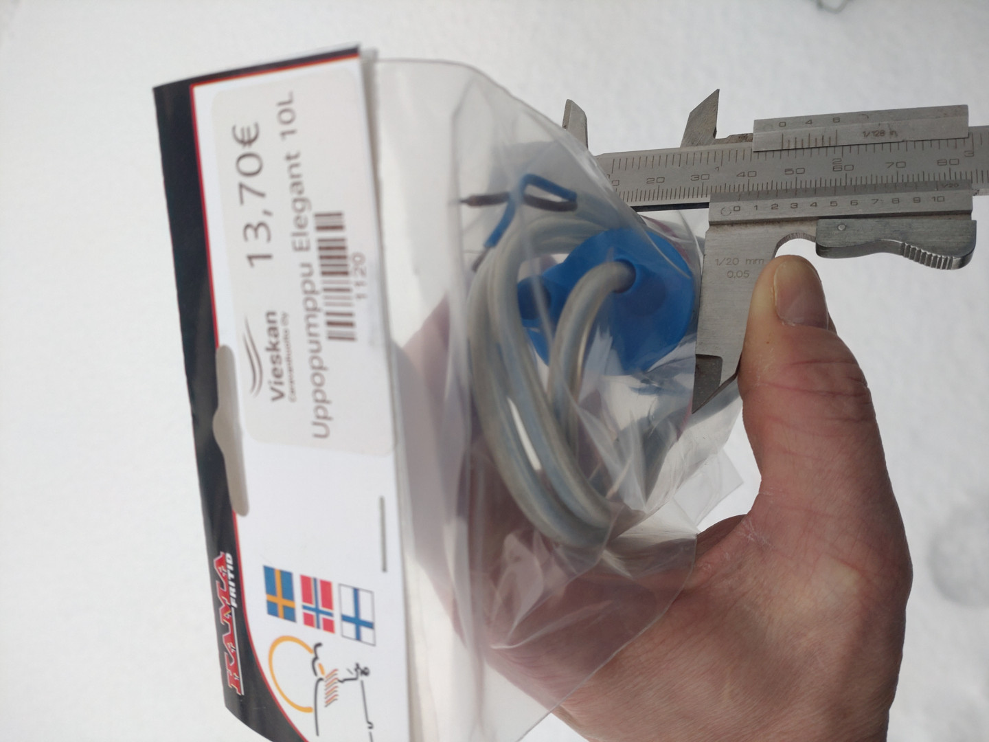

Kiitos vastauksista. Kanisteri siis löytyy jo, pitäis vain saada vedet mukavasti ulos. Noissa
https://www.motormarket.fi/caravan/uppopumppu-elegant-12v-10-l-min/p/0600500/#description
https://www.karkkainen.com/verkkokauppa/seaflo-12v-22l-min-uppopumppu
ei ollut mittoja näkyvissä. Kärkkäinen on tosin lähellä joten voisi käydä mittailemassa. Molemmissa on ainakin hinta kohdallaan.
Jossain muualla sanottiin, että juuri se 42mm, vaan tarkistapa.

Mun linkkaama sininen peruspumppu 38.4mm
