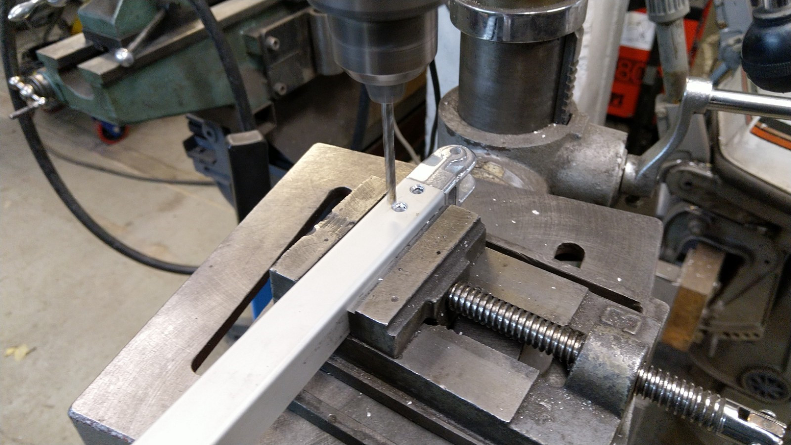

Aloitetaan tukijalkojen yläpään nivelten vaihdolla. Toisesta jalasta oli joskus murtunut yläpään muovinen saranakappale ja se oli korjattu innovatiivisesti puupalikalla, liimalla ja ruuveilla. Korjaus ei ollut kestänyt.
Tähän löytyi ihan järkevään hintaan uudet alumiinivalukappale et niitteineen.
https://procaravan.fi/products/tukijalan-ylakiinnikepari-1000-6002-1500601278
Vaihto on aika suoraviivainen homma. Niveltapin niittauksen saa auki poralla.
Nivel lähtee jalasta kun poraa kaksi popniittiä auki.
Uusiin saranakappaleisiin porasin niitinreiät kun se oli paikallaan jalassa.
Niittasin jalan paikalleen puristimella ja niittausholkilla. Onnistunee hyvin myös 8-10 teräskuulalla ja puristimella.
Lyömällä tarvitsee ison kartiotuurnan ja kaverin pitämään jotain painavaa lekaa alasimena.

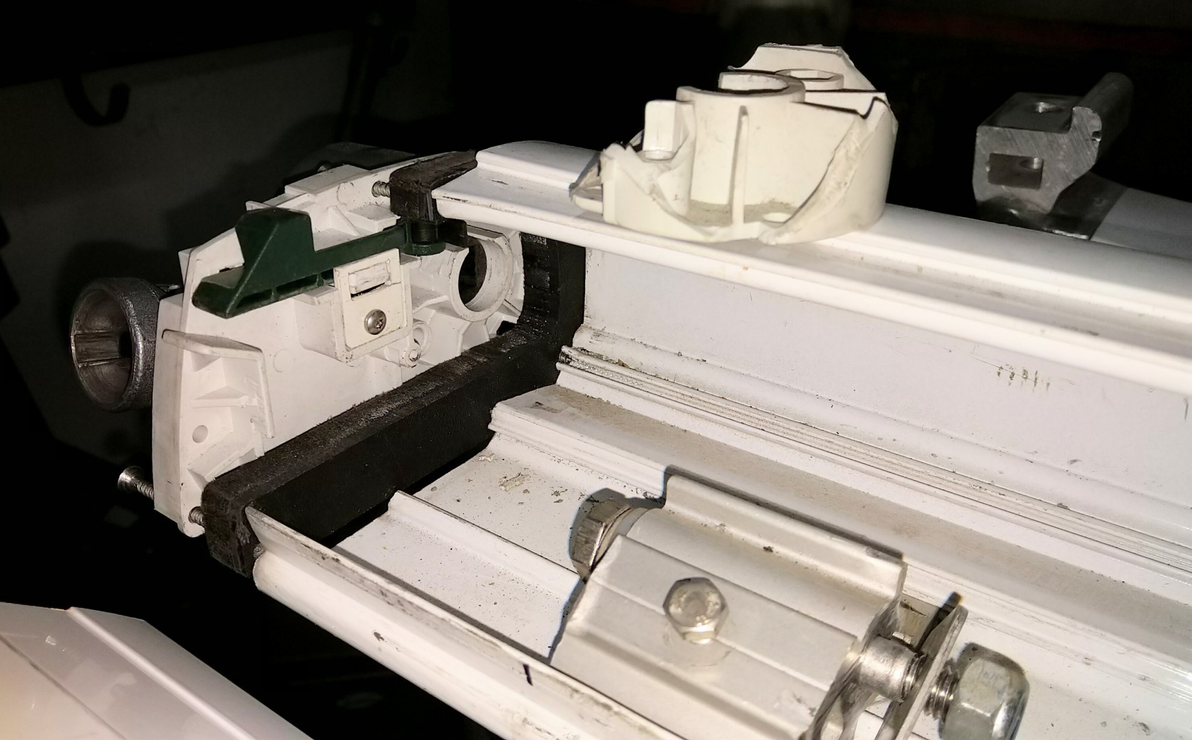

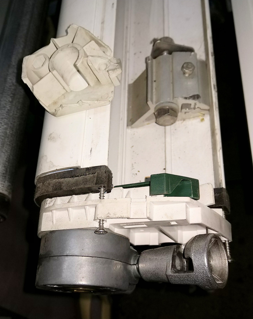

Vasemman eli veivinpuoleisen pään suojakupu puuttuu ja päätylevy oli saanut osumaa ja siitä puuttui suurinosa. Kumpaakaan puuttuvaa osaa ei tunnu löytyvän mistään päin maailmaa uutena eikä käytettynä. Suojakuvusta on joku Britti tehnyt 3D tulostemallin, mutta sekin on eri päähän. ;D
Päätylevyn sovelsin uudemmasta 5002 mallista.
https://kauppa.jyvascaravan.fi/tuote/paatylevy-vasenlukitsin-5002-55440100/
5002 runko on eri muotoinen, joten eihän tuo suoraan käy. Telaan vastaava osa meni myöskin liian syvälle. Leikkasin väliin 14mm paksun adapterilevyn muovista. Leikkasin muutamaa päädyn ripaa matalemmaksi ja porasin uudet vaihteen reiät.
Suojakupu tulee varmaan jossain vaiheessa lasikuidusta tai abs muovista...
