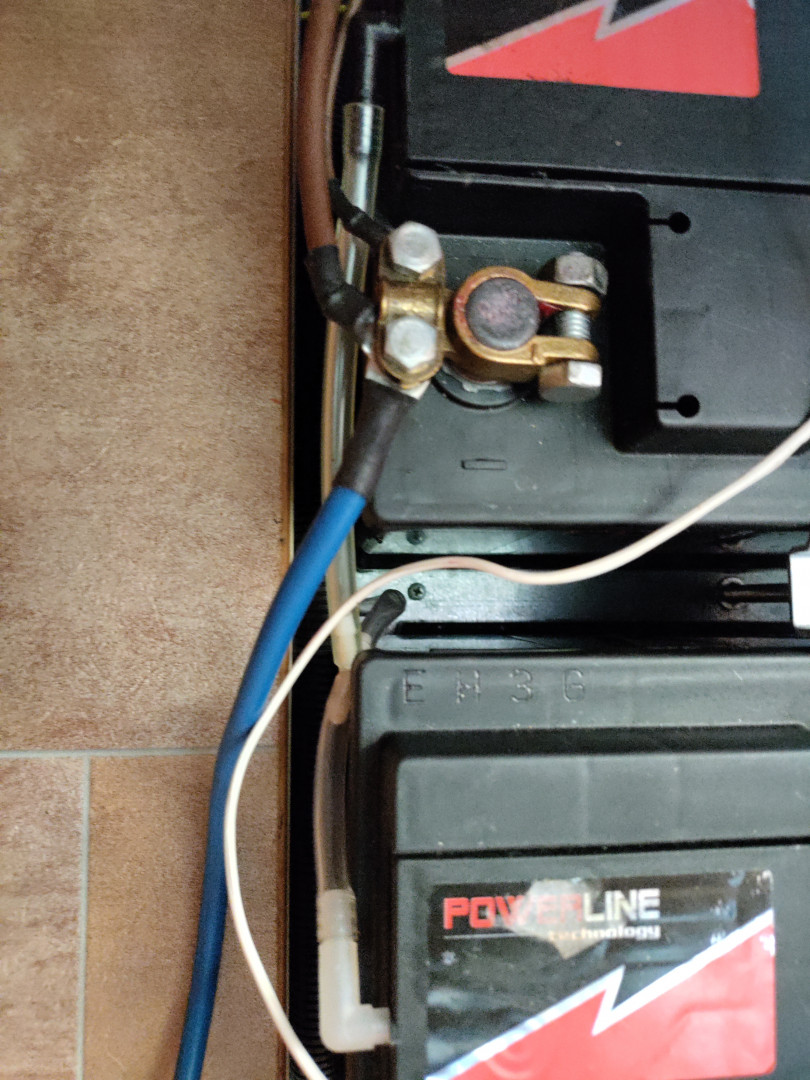

Pojalla oli tuollainen ctek laturi. Siinä joku syväpurkaus systeemi. Laitoin tuon "kuolleen akun " siihen lataukseen. Noi keltaiset valot lisääntyy näytössä pikku hiljaa tuonne vihreeseen no 7 saakka. Otti akun täyteen yön latauksen jälkeen. Huom. Jotain tuossa laturissa oli erilaista mitä omassani muutakin kuin latausvirta minun 3.8 A ja pojan 5 A . Oma laturini ei pystynyt virtaa kuolleeseen akkuun lataamaan. Akut nyt paikoillaan takas ainakin kun auto verkkovirrassa molemmat näyttää samaa 13.7 V ristiin tai erikseen mitattuna. Saa nähdä tuliko joku ihmeparantuminen.  Joku varmaan tietää miten tuossa noin kävi.
« Vastaus #32 : 13.08.2021 kello on 10:14 »
Käytössähän selviää toimiko elvytys (Recond) tuossa laturissa ja pitääkö tuo akku nyt varaus/ottaako vastaan.. Kannattaa tarkkailla molempien akkujen napajännitteitä rankemman purun jäljiltä (kunhan ovat ½h toipuneet rasituksesta), eli vaikka invertterillä 1kW (sis. inv hyötysuhdehäviön) kuormalla vartin kiusaa. Se ottaa n. 21 Ah.. Eli jos se symmetristi jakautuu rinnankytketyissä, se olisi 10,5Ah per patteri. Mikä tarkoittaisi, että täydestä 100Ah akusta varausta olisi jäljellä 90%, minkä voisi tarkistaa irroittamalla navat akuista ja mittaamalla napajännitteeksi 12.62 V (jos täyteenvaratussa levossa olleessa on 12.72 V). Tuleeko molemmista akuista samat lukemat?

Banner Uni Bull on startti-akku.
Kukaan ei kommentoinut... Kuvia, laskentaa ja väittelyäkin yms. pätemistä kyllä piisaa... 😂 Onkos toi kuinka yleinen tapa valjastaa matkakulkineisiin startti-akkuja hupikäyttöön? Starttiakku kun menee oikariin, eikä ole letkua ulos, siitä seuraa mukavaa. Hupiakku letkun kanssa ulos poikii sekin melkoisen pierun hajun ilmoille vikaantuessaan.
« Vastaus #34 : 13.08.2021 kello on 12:25 »
Unibullia? Miten sen nyt ottaa - yhessä fiiussa tuli mukana. Talvella sai vaihtaa surkeana. Kuivaksi käyny, vaikka nyhdin suojat auki ja vettä lisää - ei auttanut. Siinä 1 kokemus  Starttiakku hupina? Liian yleistä, (kymmeniä) vuosia sitten kummastelin - pidettiin outona.. nyt kun moni vuotamattomista (suljettu/gel/agm/paikallis/vrl/LiPo jnee) kiinnostuttu hifistelemään  Ikäluokka muuttuu ja tietoisuus kasvaa

Mulla on kyllä noissa molemmissa akuista haaroitettu letku ulos auton alle . Onko oikeesti niin ettei startti akkuja kannata käyttää hupi puolella? Mulla oli Ed autossa kuorma-auton 225 ah yksi akku.

Bannerin Unibull (ajurin ekassa kuvvas) on markkinoilta poistunut, ihan perus vesiakku (lead acid) - ruikkii pihalle. korjaus siinä on "painesäiliö", purkaa niin löytyy, mutta ylipainevena siinäkin. Kerää vain lataushöyryjä ja purkaa takaisin kennoille.. ei siis AGM:stä lainkaan kyse. Itse hupiakkukauppoilla en katsoisikaan vesiakkujen suuntaa vaan agm, lipo tmv. "kuivakäymälä" - syväpurkua paremmin kestävä, suuremman sis.res. omaa kun starttivirtoja (CCA) ei olla vailla. Joskus sanottiin, mitä isompi sis. reistanssi, sitä pienempi itsepurkautuminen.. Joko voi taas geeliin luottaa, ehkä - kovat on lupaukset https://www.puuilo.fi/energie-vapaa-ajan-akku-220ah-gel-cmlJonku tuollaisen laittaisin (ehkä) niiden 2x100Ah akkujen, jos vaihtaisin.. jos mahtuu..
