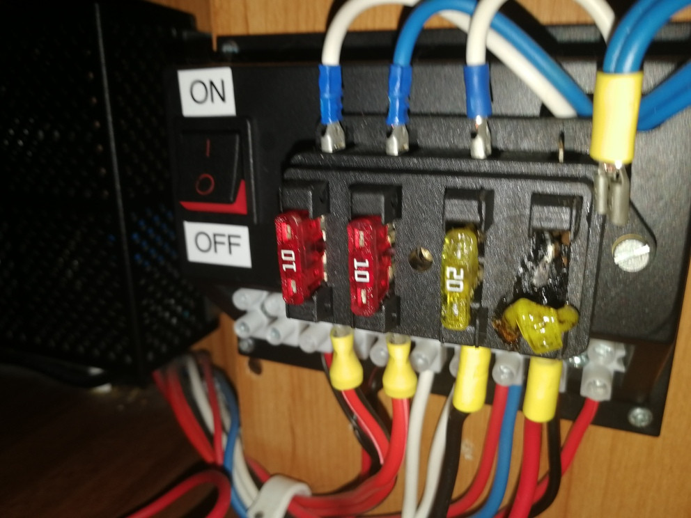

Yllätykseksi huomasin kun vietiin vaunu kausipaikalle seisomaan että sulakerasia oli kärähtänyt ks. kuva. Myös muovinen suojakupu oli lähes sulanut kyseisen sulakkeen kohdalta.
Kyseessä Solifer Finlandia 690 vm 2007.
Mikähän on voinut aiheuttaa tuollaisen? Eikö sulakkeen tehtävä ole vain kärähtää kun tulee johonkin häikkää. Eikä siis yrittää polttaa koko vaunua.
Mistähän tuossa kannattaisi lähteä etsimään vikaa? Mielestäni ohjekirja ei kertonut että mitä tuon 20A sulakkeen takana on tai sitten en ymmärtänyt käyttöohjekirjan kaaviota mikä sekin jopa todennäköistä.
Ainoat oireet mitä on tiedossa ovat että viime keväänä välillä olivat pimeänä eturyhmän halogeenit, takahalogeenit, wc:n ja keittiön valaistus ja liesituuletin. Välillä toimivat ihan normaalisti. Mitään asennuksia tai muutoksia vaunuun ei ole tehty.
Tuon sulakepohjan pystynee ilmeisesti tilaamaan irrallaan kun oli 2 ruuvillaa kiinni ja siinä ei varmaan ongelmaa kunhan juurisyy on selvitetty ensin.
Jään kiitollisena odottamaan vinkkejänne mistä vikaa lähtisi etsimään. Vaunu siis toimii kaikin puolin normaalisti kausipaikan sähköjärjestelmässä mutta osa valoista pimeänä mutta toki haluan selvittää mistä tuossa on kyse.

Epäilisin sulakkeen kosketuspintojen huonoa/löysää kontaktia sekä ehkä samalla isoa kuormitusta, josta johtuen alkanut kuumua

Juuri noin ja tällaiset huonot kontaktit jos on kulutusta niin tuppaavat eskaloitua eli kontakti-pinta-ala pienenee jatkuvasti ja läpimenevän virran määrä kasvaa joten lämpö nousee, johtojen omat liittimet ei näytä kärsineen joten sulake itessään on ollu vain huonolla kontaktilla.. 20A nalli meinaa jo jonkinlaista kuormaakin nuin yleensä.
Korvaa pesä uudella ja samalla nyki nuita johtoja että ovat abikoissa kiinni kunnolla niin eiköhän pelaa.
