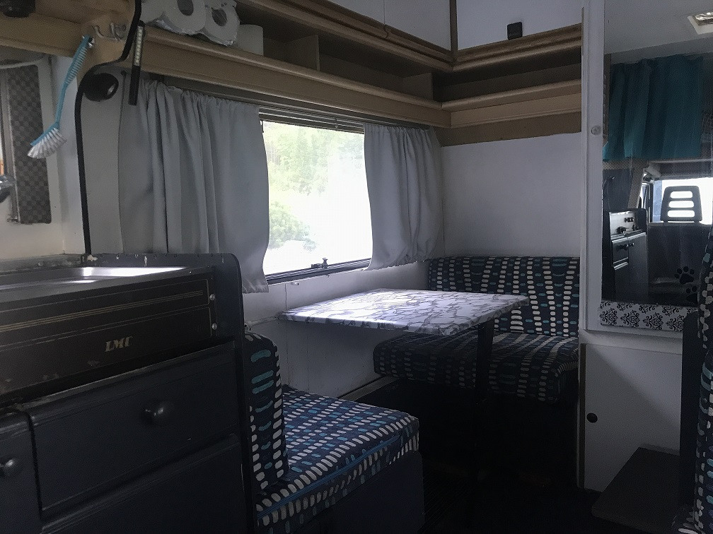

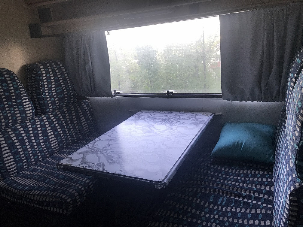

Kuten alla olevista kuvista näkee, auto oli suhteellisen siistin näköinen sisältä.
Autoa oli jonkun edellisen omistajan toimesta maalailtu miten sattuu ja tehty sitä sun tätä viritystä sähköihin. Lattian ja seinän väli oli auki useammastakin kohti. Autolla käytiin kesällä  Muumimaassa ja Oulussa, sekä rallissa tietysti, sitähän varten peto oli hankittu.

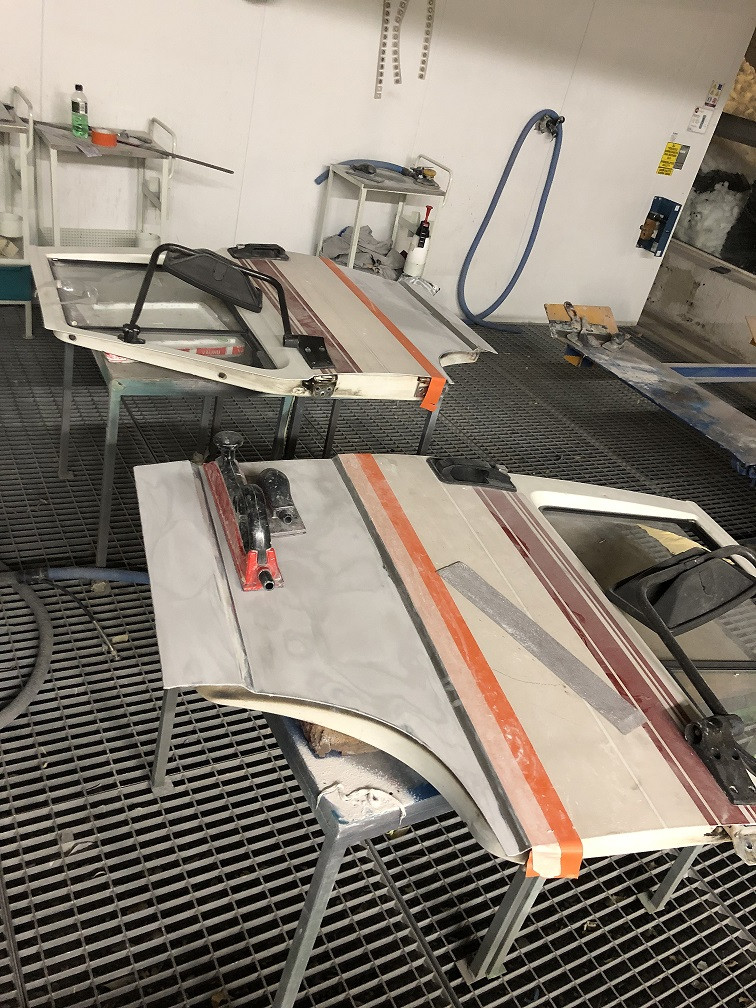

Lokakuun lopussa päätettiin Ramin kanssa että auto maalataan sisältä ja ulkoa, uusitaan tai maalataan kalusteet, hankitaan ohjaustehostin ja aurinkopaneeli.
Puuosien uusintaa.
Sisustus purettu.
Ovien kunnostusta.

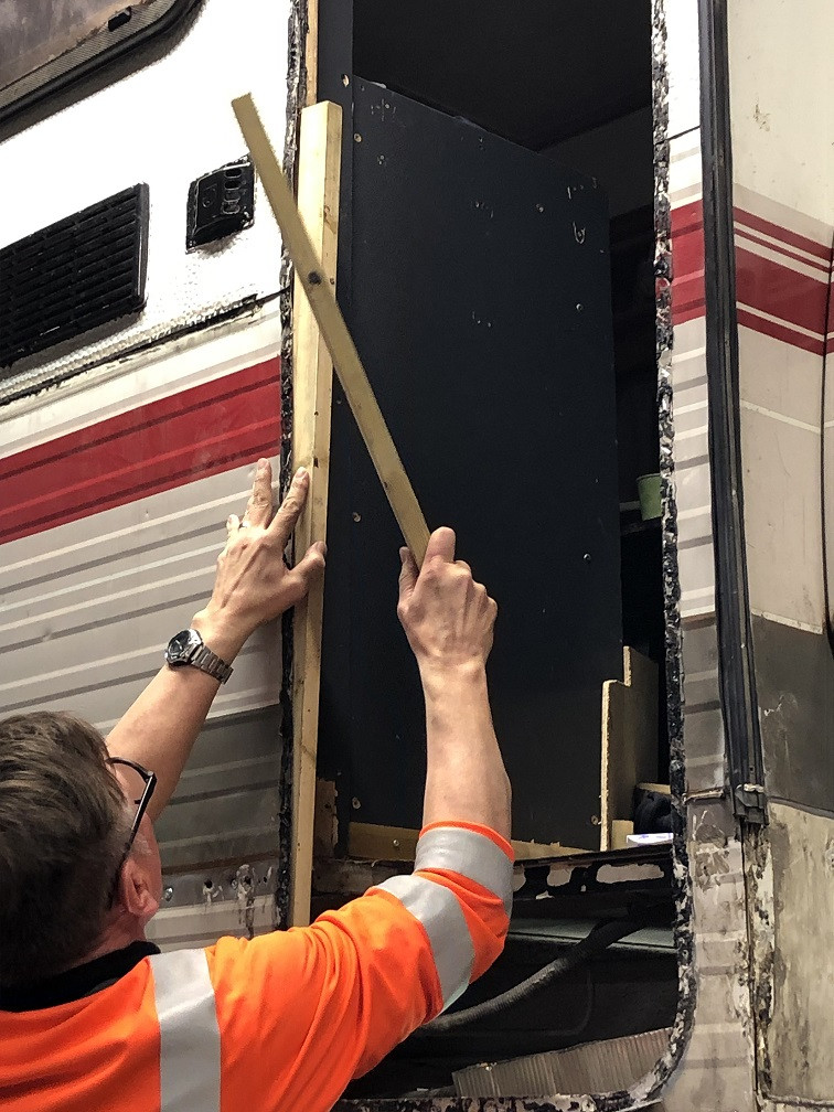

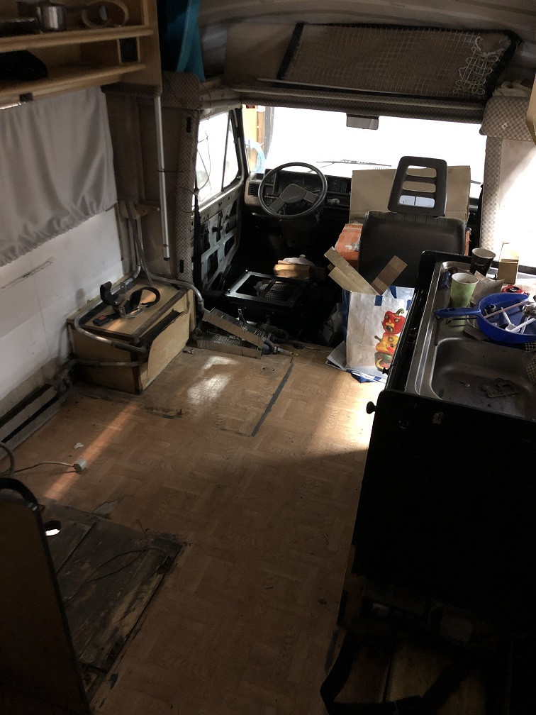

Hirviöstä on nyt puretti sisustus niin, että saadaan matto vaihdettua lattiaan mahdollisimman kokonaisena. Katto ja seinät maalataan. Kalusteet maalataan / pinnoitetaan. Valaistus uudistetaan led-valaistukseksi. Mitään pahoja kosteusvaurioita ei mittauksessa paljastunut, eikä sisällä juurikaan näy vesivuotojen jälkiä.
Autoon asennettiin ohjaustehostin ja tehtiin kytkinremontti. Hommattiin myös 3.5 m kotelomarkiisi.
Auto maalataan myös ulkoa. Sivumuovit poistetaan ja tilalle tulee joku muu listaratkaisu. Katolle asennetaan 2* 130 W paneelia ja sisälle 2* 100 Ah akut hupiakuiksi.
« Viimeksi muokattu: 26.02.2019 kello on 12:52 »
