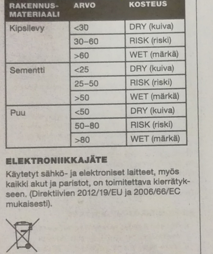

  Oon leikkinyt näillä mittareilla, tankannut ohjeita epätoivoisesti.
  Viisi vrk. 48*48 kuusi ja n. 16 mm. koivuvaneerinpala olleet likoamassa. Kuusessa pallopää näytti 43 -42 vaiheilla, piikki 32. Jos oikein tulkitsen tuota taulukkoa niin alle 50 olisi kuiva, kertokaa jos olen ymmärtänyt väärin?
  Tulitikkuaskin kokoisessa vaneerin palassa näytti 63, piikki mittarissa loppui luvut.
  Pannuhuoneella ollut  48*48 pallo 8-11 piikki 00. Puuvajassa ollut syksystä asti 48*48 pallo15-16  piikki10-12.
  Laitoin märän 48*48 päälle piikkimittarin muovi pakkauksen, jossa kaksi kartonkia sisällä, paksuus n 1.25 mm. lukema putosi 4 numeroo, . Ilmeisesti ei tapeetit haittaa!
  Metallia tai käsi jos likellä, kyllä lukema nousee.

  Eipä sitten kukaan ole kirjoittanut "pallopään" käyttöohjetta?
  Mittailin ilmeisesti kuivaa vessan ja pannuhuoneen (vaatekaapin) väliseinää, jossa näkee rakenteen hyvin. Alkuperäisessä on rimakehikko kaapin puolella, vessan puolella "pahvi". Vajaa kymmenen vuotta siten liimasin vaneerin päälle vessan puolelle, joten piilossa ei ole metallia. Pallopää näytti vajaata 20.
  Päätin pistää mittarin piippaamaan 30:stä, ulvomaan 50:stä. Sikäli kun ääntä kuului, aloin kiertämään kohdetta, yleensä hiljeni, ellei niin piikkiä läpi.Yksi kohde löytyi, jossa 40-60 näytti, siinä sitten yhdessä kohden piikkimittarista loppui lukemat, tätä kohtaa jo avasinkin, enkä turhaan.
  Toinen kohta jäi tarkkailuun.
  Metallista yleensä näyttää 100. Nurkissa metelöi laskeehan se molempien seinien kosteuden yhteen, lisäksi kulmalista on turhan likellä.
  En sitten tiedä että onko tämä oikea tapa, en parempaakaan keksinyt?
