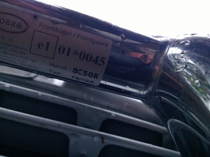

    Vuosimallista 2007 alkaen sallitaan vain E-hyväksytty valoteline. Elikä sellainen jossa on hyväksymismerkinnät .

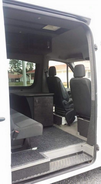

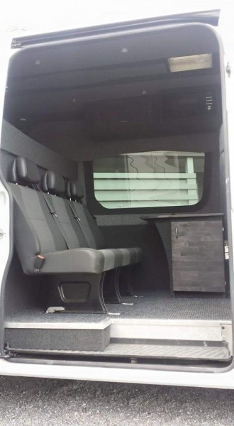

    Eipä ainakaan ole ikinä kukaan noita e merkintöjä tarkastanut. Sama rauta e merkillä maksaa noin tuplat joten saas nähdä tuleeko merkitön. Tässä kuva sisustasta

    Joo harvoin niistä merkinnöistä kukaan on kiinnostunut...
    Mulle tuli asia esille oikeastaan vasta katsastuksessa, kun katsurin kanssa tuli jutuksi.
    Tällainen tarra löytyi Scudosta puskimen alapuolelta
