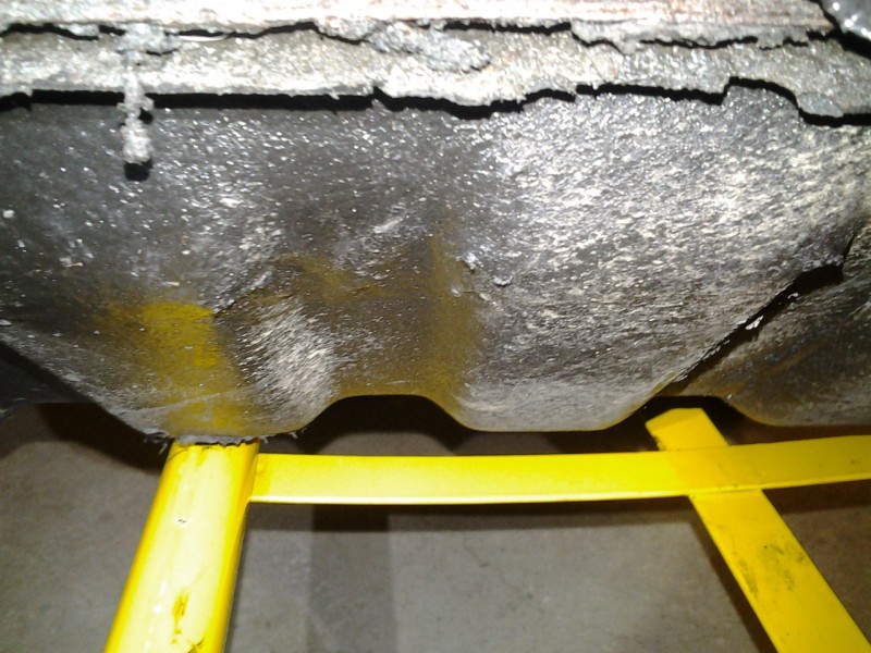

Uuteen tankkiin jollain ohuella metallimaalilla pinnoitetun maalin päälle vedin pensselitavarana paksumman kerroksen maalia.
Sitten ruiskutin siihen harmaan kiveniskusuojan (Tectyl) ja saumat vedin japanlastan kanssa paksulla tectylin massalla siten, että kura ym. ei jää asumaan. Eli "kurahylly" poistui.
Sitten pari uutta maalikerrosta, ensin pensselillä ja sitten spräy hopea.
Aikaisempi vanha säiliö ole vedetty pelkällä massalla ilman kunnon maalia alla. Mätä muhi massan alla ja massa irtosi mattona. Saumat oli ihan pitsiä.

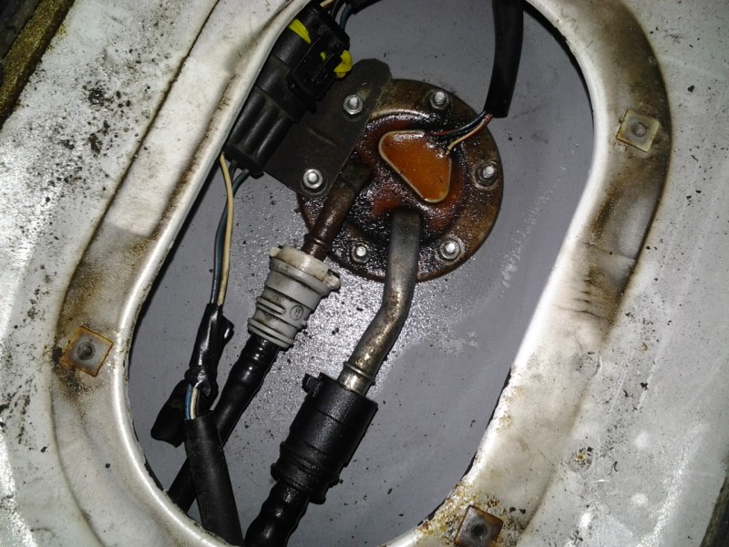

Varsinainen vaihtotyö. Tein vaihdon ihan pihassa. Huom aja tankki mahdollisimman tyhjäksi. Irroita Akun Miinuskaapeli ennen kuin aloitat. (Turvallisuustekijä)
Autoa nostin kuskin puoleisesta kulmasta ja laitoin pukit alle. Tällä sain työtilaa lisää. Pyöriä ei tarvitse irroittaa. Hytistä otin lattialuukut, missä sijaitsee polttoaineputket, auki.
Alta paljastuu Polttoaineen meno ja paluu putket sekä polttoaineanturin johdinpistoke.
Ks. 10:s kuva jutun loppupäästä. (alkup. kuva ei mahtunut)
Ennen noiden irroitusta, varaa kaksi muovi/kumitulppaa jotka sopivat polttoaineputkien tulppaukseen. Huom! Älä tulppaa liian syvälle, koska voi olla hankala saada irti. Itse käytin ihan lasten nurkista kahden kuivuneen tussin hattuja.
Aloita auton alta, irroittamalla ensin liitosklemmarit tankin etupään putkista. Varmista esim putkipihdeillä että letkut ovat irti. Käytä suojalaseja. Irtohiekkaa voi mennä auton alustasta silmiin ja aiheuttaa silmävamman.
Löysää polttoainetankin pultit kulmista.
Irroita hytin puolen polttoaineputket. Huomioi  että alkuperäiset ovat pikalukitteiset. Älä siis katkaise putkia vaan purista liittimien painonappeja ja työnnä keulaan päin. Kun liitin irtoaa tulppaa se heti varamallasi tulpalla. Itse käärin pikaisesti ilmastointiteipillä ja teippasin nin että pysyy saatavilla.
Irroita pistokkeen kiinnitys (mutterit) polttoaineanturikan nesta. Erota pistoke.
Mene auton alle ja aseta säiliön alle hallinosturi tai sopiva tunkki sekä riittävä korotuspala väliin että tunkki yltää tankin pohjaan yläasennossaan. Itse käytin hirren pätkää,
Irrota tankin pultit kulmista ja laske tankkia hiljaa muutamia senttejä. Mene tankin takapään puolelta tunkin ohi ja irroita ensin pienempi halkaisijainen putki tankista. Kun sen saat irti,  vedä kallellaan olevaa tankkia itseesi päin niin että isompi putki irtoaa tankista.Tulee ihan helposti js meisselillä avittaa. Tule pois auton alta ja vedä tankki pois alta. Itse käytin ihan pulkkanarua jonka solmin pultinreijästä. Helppoa kuin heinänteko.

Sekä otetaan tankista pois polttoaineanturi. Huomio!! Polttoaineanturin kelluke pitää ottaa varoen ihan ajatuksella ulos! Kun anturi on ulkona, voit puhdistaa sen huuhtelemalla esim Jarrujen puhdistussprayllä tai CRC:llä.Ennen uuteen tankkiin asentamista, muista laittaa se uusi tiivisterengas paikoilleen tankkiin.

Seuraavaksi syöttöputket paikoilleen. Pikaliittimet menee kun puristaa lukitusnapeista ja pukkaa vasemmalla kädellä penkin selkänojaa kohti. Sitten vapauttaa napit ja nykäisee kevyesti.
Seuraavaksi liitä pistoke ja kiinnitä johdinasetelma muttereilla takaisin polttoaineanturin kanteen.
Sitten miinuskaapeli paikoilleen, polttoainetta kanisterista tankkiin, ja auto käyntiin. Anna käydä ja tarkasta että mikään liitos ei vuoda. Nosta kierroksia ilman poistumiseksi järjestelmästä (jos on pääsyt ilmaa). Sitten vain suojakannet takaisin paikoilleen. Laske auto tunkilta, kerää työkalut ja siivoa työskentely ympäristö (esim polttoainetahrat, rievut jne.). Tankkaa auto. Katso että polttoaineanturi toimii.

Kun tankki näyttää tältä on se fiksumpaa vaihtaa ennen kuin vuotoa tulee reilusti.
