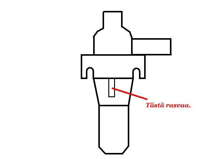

« Vastaus #35 : 17.06.2025 kello on 17:46 »
Kiertovesipumpun rasvaus... ? Puhutaan öljyämisestä. Ketjuöljy, aseöljy tai vastaava suihkepullossa. Laita pullon pilli pumpun hahloon ja suihkuta kunnolla paineella öljyä pumpun sisään. Todella ahtaat paikat, mutta kyllä se onnistaa. Nyt pumppu pellittää, ei pumppu "ulise".
