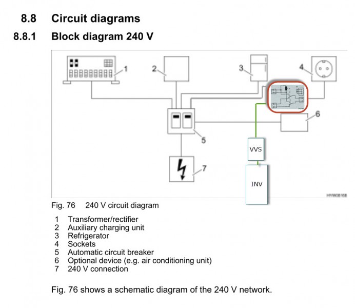

Voihan sen niinkin tehdä, eli ladata invertterillä akkua ja käyttää jääkaappia.
Aluperäinen kysymys oli mihin se vaihto tulee kytkeä ettei invertterillä käytetä jääkaappia eikä laturia.
Nyt taidat vain vedättää  :D Siis näin..
Kuva on siis ns. 1-viivaesitys, muiden kuin 2-nap. vaihtoreleen osalta. Kuitenkin sille tulevien kaikkien kaapelien suojaamaat (PE) kytketään katkottomasti yhteen alkup. kaapelin katkaisusta huolimatta.

Jep, mutta saman sulakkeen takana on myös laturi ja jääkaappi.
The downstream safety cut-out(10 A) (Fig. 75,1) secures the 240 V sockets. the transformer/rectifier, the auxiliary charging unit and the refrigerator.
Kuten aiemmin kirjoitin myös laturi ja jääkaappi ovat samassa syötössä, ainakin uudemmissa tuon lontoonkielisen tekstin mukaan.
Vanhemmissa ei olekaan kuin yksi sulake.

Katsoitko kuvaa johon lisäsin humoristin esille tuoman kapineen?
Hymerin skeman mukaan 10A 2-nap.johdonsuojan taakse on rinnan laitettu positiot 1, 2, 3, 4 ja sitten 16A johdonsuojan takana on pos. 6.
Sitten jos tuo fig 76 pitää paikkansa jokaiselle positiolle 1-4 ja 6 lähtee omat kaapelit suoraan positiosta 5 (oma kuvansakin fig. 75)
Jos kuitenkin on niin, että positiosta 5 lähtee vain 1 kaapeli, joka on ketjutettu esimerkiksi pos.1->2->3 jne.. niin silloinhan fig. 76 ei pidä paikkaansa
Niinpä jos sähkökeskukselta lähtee kaikki syötöt erillisinä, minulla ne eivät lähde.
Sitä tarkoitin kun kerron, että pitää seurata johtoja.
Nuo kuvat kun on usein vain periaatteellisia.
