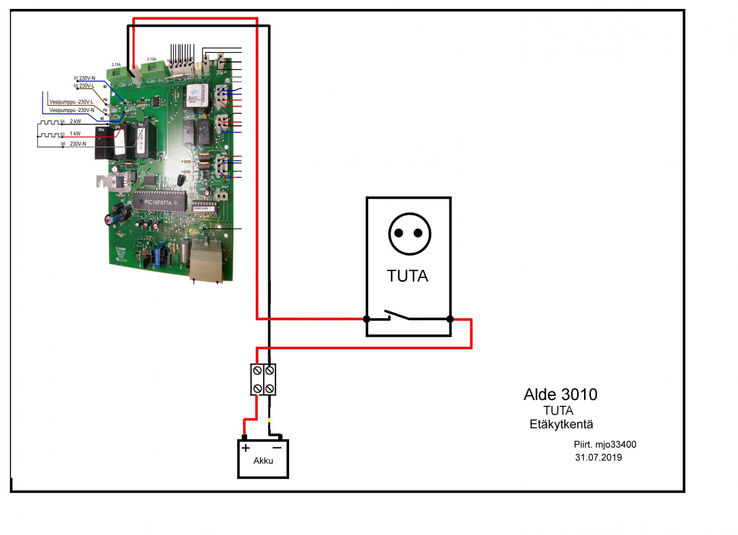

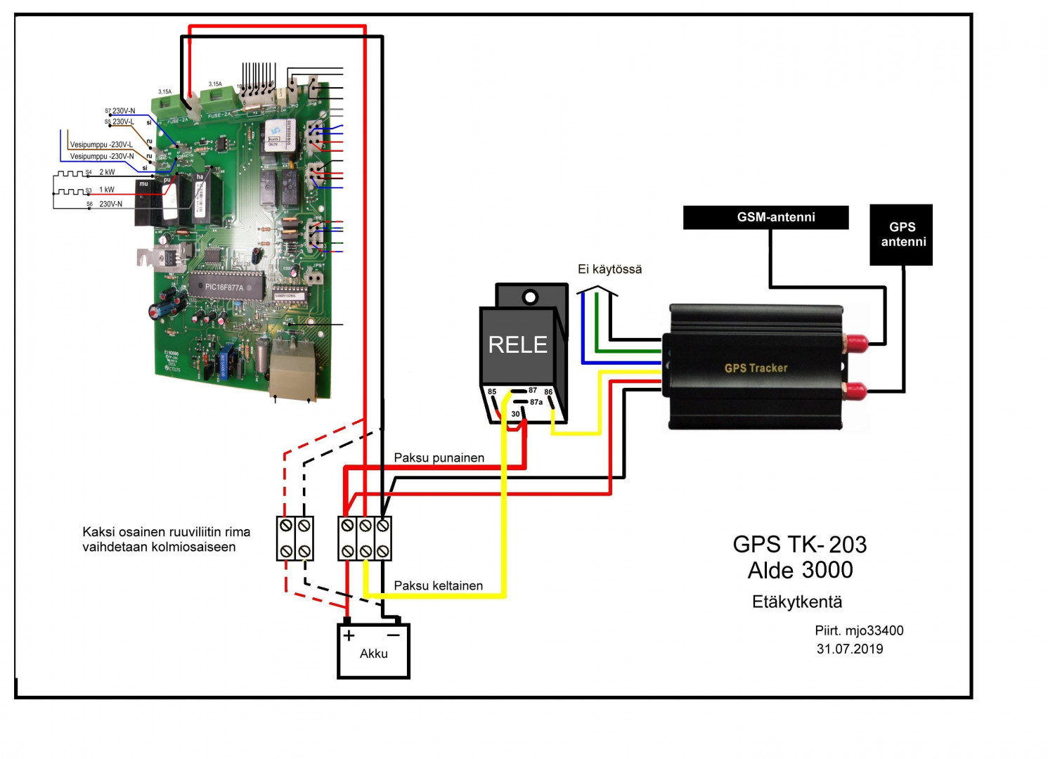

Kuka siellä on vaunulla nappia painamassa jos etänä näppää lämmöt päälle. Niijoo eipä se onnistu muutenkaan kun ei mene virrat päälle ilman ohjauspanelin nappin painantaa.
Mutta ratkaisin tunturikytkennän siten, että jatkuvasti virrat päällä vaunussa ja gsm pistorasialla ohjaus alden ext. Eli nyt vain ongelma jos käy sähkökatko (230v puolella).
 Pitää kokeilla jos laittaakin 12v puolen päälle, että möksähtääkö alde/vaunun sähköt sen jälkeen.
