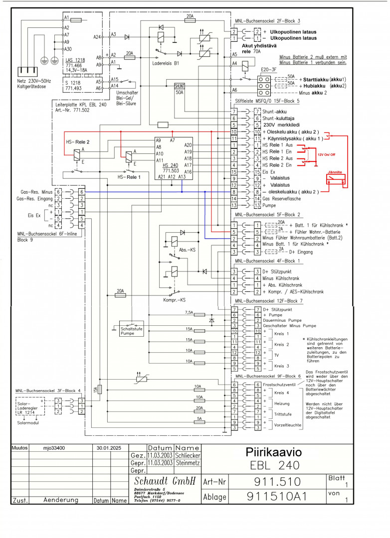

Tökkää langanpätkällä ohjauspaneelin nastaan 1 ja 3 miinusta niin saat RE1 ja RE2 releet vaihtamaan asentoa. Jos nyt ymmärsin ongelmasi oikein.

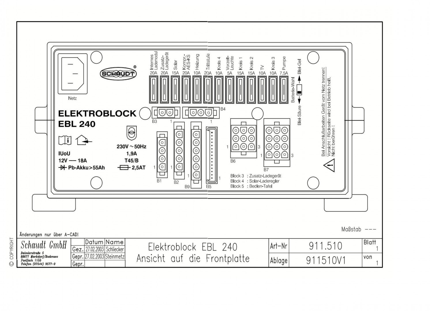

Onko se tämä? Briteissä tietoa.
Tuo EBL on vakio kytkennällä. Löytyy kuvat kanssa.
