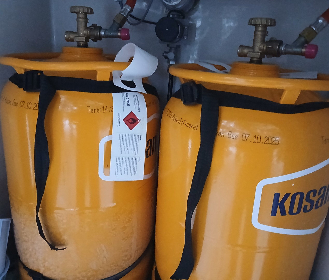

Kirjoittanut: tsahkali
« : tänään kello 11:18 »
Keltasta pakkaskaasua ;)
Huurteessa näkyy olevan...    :D

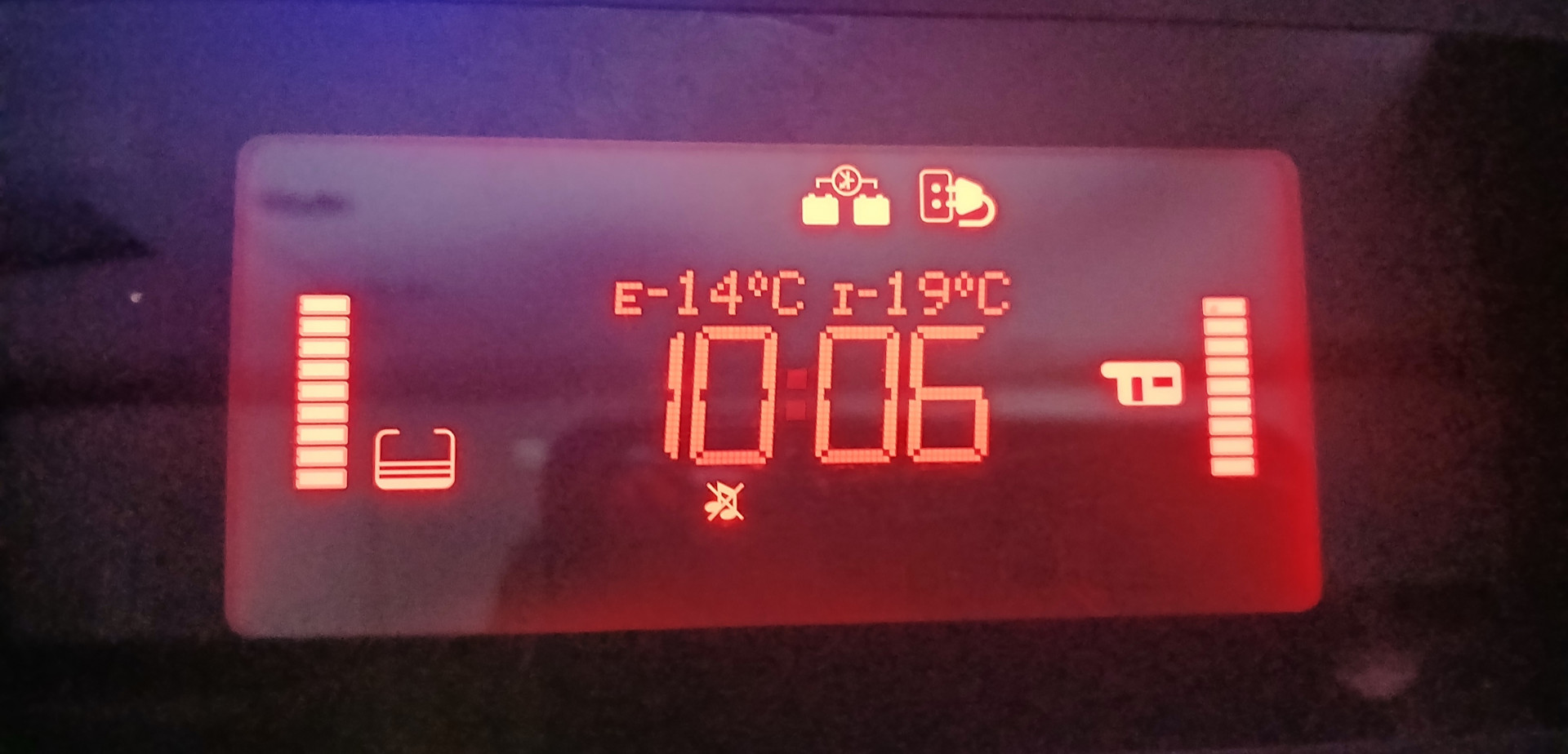

Kirjoittanut: "Masi"
« : tänään kello 10:16 »
Sisällä - 19, ulkona -14, just lämmitys päälle pyyntinä +6.
