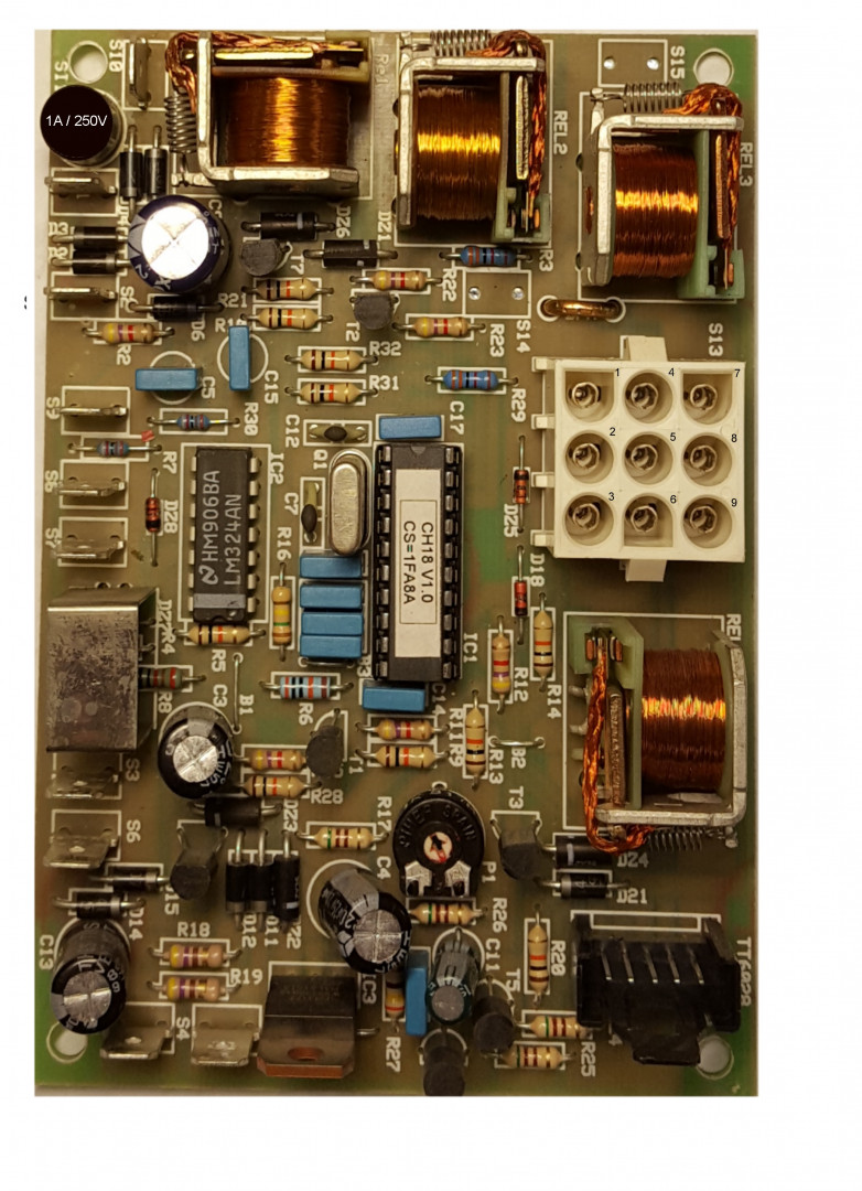

Rele on siinä lattakaapelin vieressä ,katso viestin kuvaa 1:kös sivulta

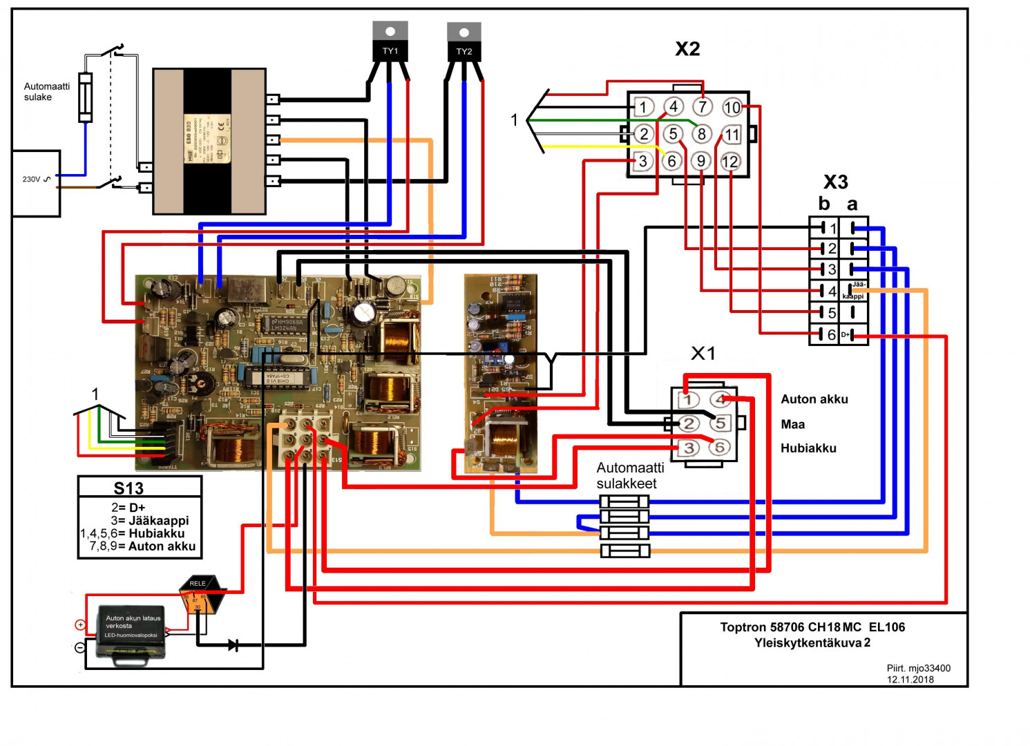

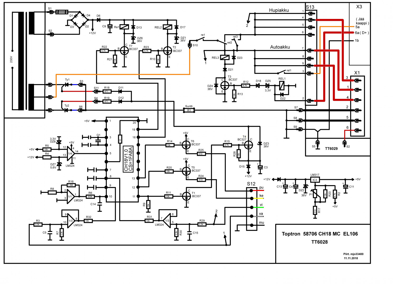

Muutama kuva
Ettei nyt sattuisi olemaan tämä piirilevy? Tässä vielä kytkentäkuva ja johdotus.

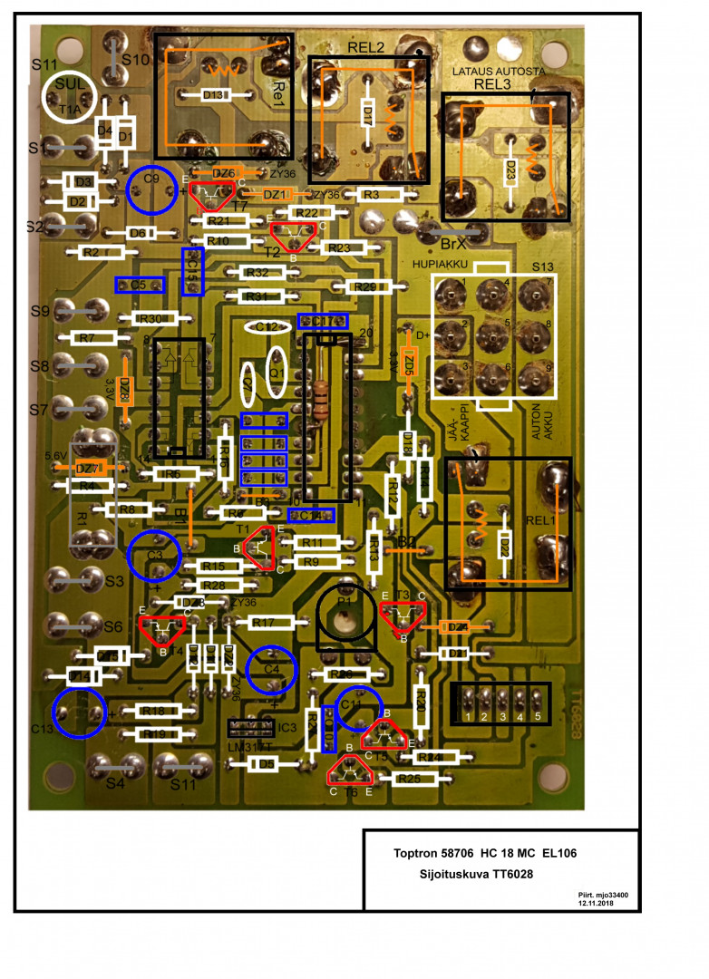

Mitä se jännite on silloin kun pitäisi vetää, siis releen käämillä? Ota sellainen kuva, että piirilevy näkyy kokonaan.
Kirjoittanut: Pacius
« : 29.05.2025 kello on 14:00 »
Lisää tietoa. Sen verran auennut lisää, että rele3 on se joka kytkee hupiakun lataukseen. Rele ei vedä (vetää toisinaan), mutta jos varovasti auttaa, niin jää vetäneeksi. Olisiko niin, että rele on hiuka kronkeli ohjauksensa suhteen (d+ n. 12.6V) ja ei siksi jaksa vetää? Niin, vielä täydennys tuohon malliin...Art.Nr.75 43
