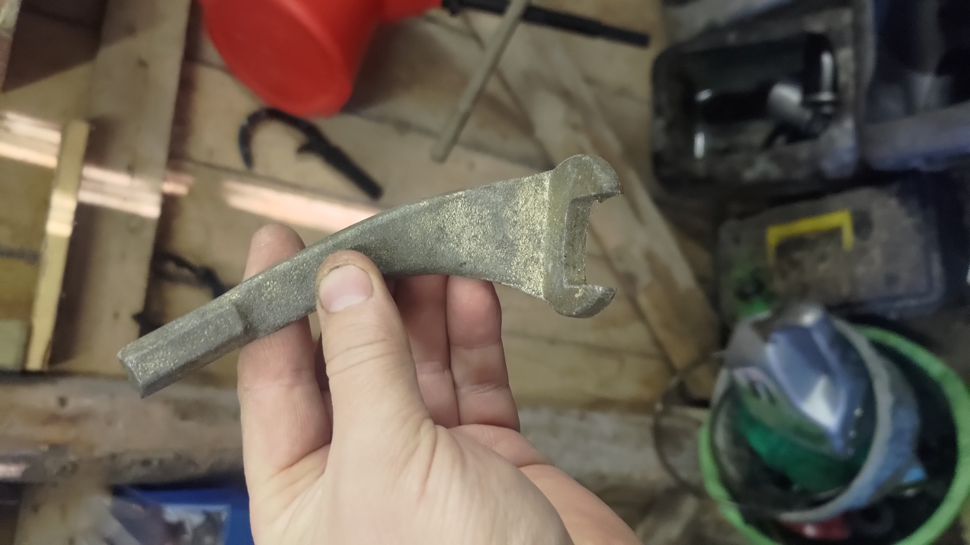

Iveco dailyn alkuperäisestä työkalupussukasta löytyy tuommonen toteutus kyseiseen hommaan, jos on tarvetta ja kun otat sitä solenoidia irti niin jousi ja kara joka sulkee polttoainekanavan on irto-osia ettei mene hukkaan ;)
No katos, siihen on kuin onkin oma aito työkalu 😄. Varren taivutus ja malli selkeästi viittaa että "lyö tähän vasaralla" 😄. Kiitos, laitan viestiä jos tuskastun, lainaan mielelläni että tämä auto hörähtää eloon taas 👍

Älä vielä yöunias menetä siihen on olemassa erikoistyökalu, kunhan pääsen illalla kotiin niin pengon vähän tallia josko vielä löytyis ;)
Jaaa 😄. Itse vedin kahtia yhden halvan 24mm avaimen mutta pirun kaasuvaijeri ja letkua tiellä. Tänään lähti etuosan aukaisuprojekti käyntiin, tulee jäähdytintä irrottaessa jäähdytysjärjestelm än huuhtelukin tehtyä. Pääsee hyvin irrottelemaan kytköksiä edestä ihan vain jotta pääsen avainta vasaralla napsauttamaan.
Voi jestas, tässä on pieni suunnittelun kukkanen kyllä.
