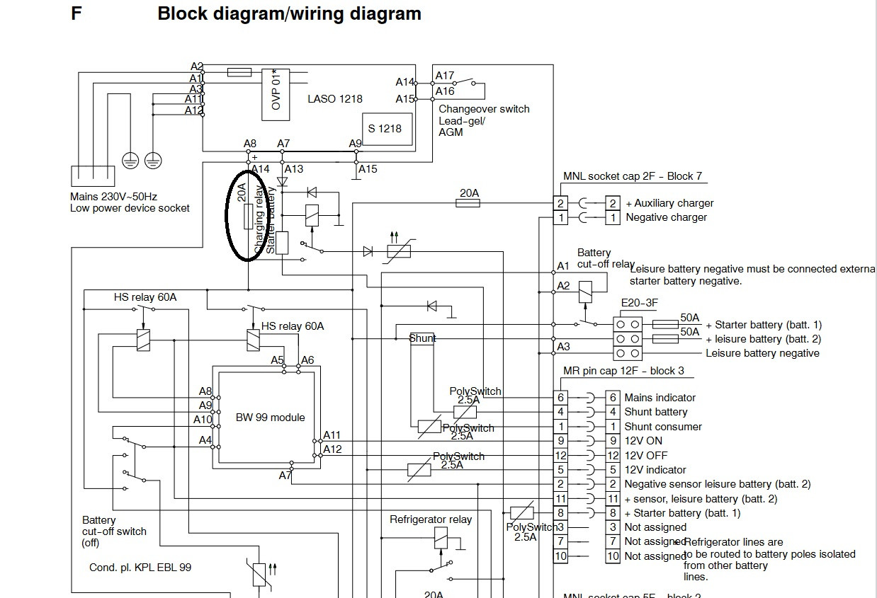

Jos olet korvaamassa nykyisen AGM akut vastaavalla LiFePo4 akulla, niin eikö tuohon riitä, että laittaa akkujen hallinta boksin (BMS) väliin, jos akussa ei itsessään ole sitä.  Esimerkiksi Victron Smart BMS CL 12/200, jos olet laittamassa Victronin Smart Lithium akkua kerran muuten olet Victronin tuotteita suosinut. Eikös tuo hoida sen akkujen latauksen säätämisen, kunhan EBL asetuksissa on valittuna vain tuo Gel asetus, jolloin latausjännite ei ylitä 14.4V. Tuossa voi lisäksi kytkeä auton starttiakun ohi EBL ja määrittää erikseen paljonko ottaa virtaa starttiakusta, jolloin itse auton laturi ei kuumene liikaa. Tosin silloin EBL ei lataa starttiakkua, jos se vaihtaa tuohon BMS starttiakku napaan. Tai sitten jos EBL rajoittaa tuota starttiakusta otettavaa virtaan, niin laittaa toisen kaapelin rinnalle, joka kytketään tuohon BMS battery napaan ja säätetään BMS sitten ottamaan sopivasti lisää virtaa tuolta starttiakulta, jos laturin sen kestää. Samalla tietty, jos on Victronin aurinkopaneelien MPPT säätimen kytkenyt EBL:ään, niin voit tuon BMS kautta myös sen kytkeä pois päältä tuon BMS kautta.
En oikein ymmärrä miten starttimoottori liittyy tähän akkujen lataukseen.
Ok, olen osittain luetun internet -tietojen varassa ja ymmärtänyt, että LiFePo4 rasittaisi auton omaa laturia starttimoottoria (siksi tuo DC/DC laturi). Saatan olla väärässä. Sitten voin varmaan jättää starttiakuksi AGM ja vaihtaa vapaa-ajan akun AGM suoraan LifePo4 (akku sisältää BMSn ja lämmityksen) akkuun ja jatkaa kuten ennenkin. En sitten taida tarvita yhtään mitään lisää.
Olen ainoastaan tekemässä vapaa-ajan AGM 95Ah akun vaihtoa 100Ah LiFePo4 akkuun. Tarkoituksena olisi, että kaikki toimisi ns. normaalisti kuten on tarkoitettu.
En voi kytkeä tuota Victronin MTTP säädintä EBL kautta, koska paneelien virrat ylittää sen EBL 15A sulakkeen (jos nyt olen tuon oikein ymmärtänyt).

Nyt en ihan täysin pääse tähän sisään, että mitä ollaan tekemässä?
Jos olet korvaamassa nykyisen AGM akut vastaavalla LiFePo4 akulla, niin eikö tuohon riitä, että laittaa akkujen hallinta boksin (BMS) väliin, jos akussa ei itsessään ole sitä.  Esimerkiksi Victron Smart BMS 12/200, jos olet laittamassa Victronin Smart Lithium akkua kerran muuten olet Victronin tuotteita suosinut. Eikös tuo hoida sen akkujen latauksen säätämisen, kunhan EBL asetuksissa on valittuna vain tuo Gel asetus, jolloin latausjännite ei ylitä 14.4V. Tuossa voi lisäksi kytkeä auton starttiakun ohi EBL ja määrittää erikseen paljonko ottaa virtaa starttiakusta, jolloin itse auton laturi ei kuumene liikaa. Tosin silloin EBL ei lataa starttiakkua, jos se vaihtaa tuohon BMS starttiakku napaan. Tai sitten jos EBL rajoittaa tuota starttiakusta otettavaa virtaan, niin laittaa toisen kaapelin rinnalle, joka kytketään tuohon BMS battery napaan ja säätetään BMS sitten ottamaan sopivasti lisää virtaa tuolta starttiakulta, jos laturin sen kestää. Samalla tietty, jos on Victronin aurinkopaneelien MPPT säätimen kytkenyt EBL:ään, niin voit tuon BMS kautta myös sen kytkeä pois päältä tuon BMS kautta.

Jatkan nyt vielä, jotta ymmärtäisin kaikki käyttötilanteet oikein. Normaalitilanne AGM akuilla on se, että EBL hoitaa ns. kaiken moottorin käydessä/240V tilassa.
Jos poistan EBL latauksen pois käytöstä (ensimmäinen 20A sulake vasemmalta, Internes Lademodul/Sisäinen latausmoduuli, tarvitseeko tehdä muuta poiskytkentää- ei kai?) siksi, että LiFePo4 akun lataukselle ei auto oma laturi starttimoottori/EBL osaa hoitaa optimaalisia/sopivia latausparametrejä. Tämän "korjaamiseksi" tarvitsen starttiakun AGM ja vapaa-ajan akun LiFePo4 välille latausbuusterin (Victron Orion Tr 12/12-30A laturin, itselläni kaikki Victronia muun syyn vuoksi). Nyt hoituu moottorin käydessä molempien startti/vapaa-ajan akkujen lataus optimaalisesti liikaa laturia starttimoottoria kuormittamatta.
Verkkokytkennässä ei mikään lataa mitään? Eli se hoidetaan lisälaturilla (Victron 12V 15A). Siihen syöttö verkkojännitteestä ja kytkentä suoraan vapaa-ajan akkuun?
Vai onko tässä mahdollista kytkeä tuo laturi EBLn Block7 liittimiin? Mitä se aiheuttaa? Senkö, että EBLn latausäly ottaa vallan ja lataa starttiakun AGM oikein ja vapaa-ajan akun LiFePo4 väärin. (Onko väliä, auton oma laturi ei nyt kyykähdä, koska moottori ei käy ja 240V kytkettynä, ottaako nyt LiFePo4 nokkiinsa ajansaatossa)
Jos näin niin Block7 on jätettävä käyttämättä, eli jotenkin olisi hoidettava starttiakun latautuminen kun autoon kytketään 240V. Vai jätetäänkö lataamatta ja luotetaan siihen, että moottori lähtee seisonnasta. Hätävarana apukäynnistin 12V/800A.
Kaikki jumppa vain siksi, ettei laturi starttimoottori kyykähtäisi ja EBL ei osaa LiFePo4 akun tarvitsemaa latausta hoitaa optimaalisesti/oikein?
