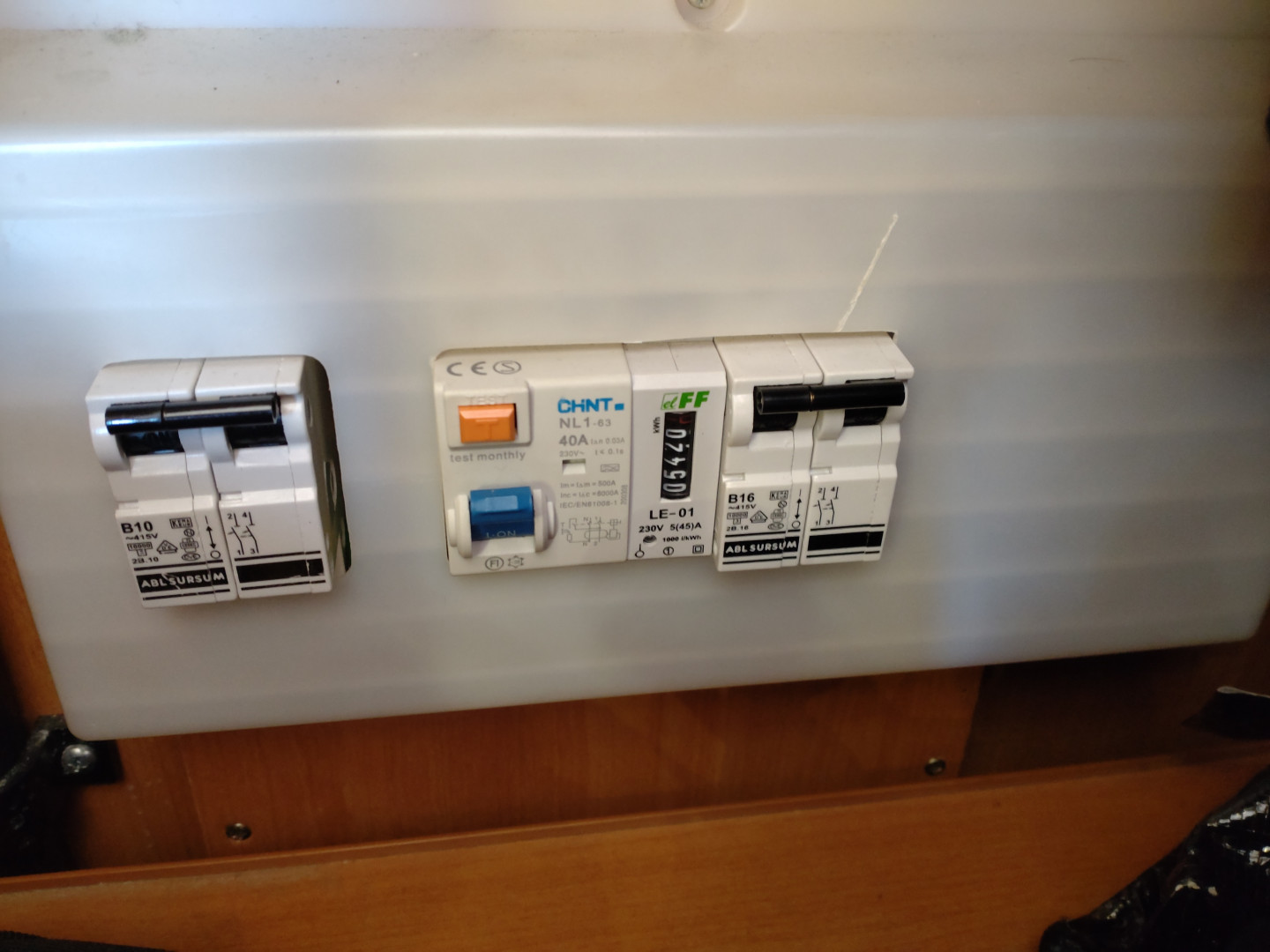

No minä en tiiä onko se vikavirtasuoja vai sulake, siinä on  lipsutin jossa punaisella Off ja vihreällä On. Kummallekin pistokkeella omansa
Oliko lisäksi pieni painike jossa luki "test", monesti keltainen tai sininen myös muitakin värejä (itsellä valkea test ja vipu keltainen). Taitaa olla niin uusia (alle 20v) tuurin rasiat että niissä on jo pakolliset. Niin ja koko on kahden sulakkeen levyinen mutta vipu on kapeampi kuin kahdessa sulakkeessa.

Eli ei ole  vikavirtasuojaa ;D
Mun silmiin pelkät sulakkeet  ;)
Näkymä Detskun kaapista
Selvä juttu, eli ei ole vikavirtasuojaa

Jos kaapissa on häiriänsuojauskonka t kytketty maajohtoon viallinen konkka voi aiheuttaa vikavirtasuojan laukeamisen. Voi testata irroittamalla häiriösuojakomponen tin maajohdosta. Minulla oli tällainen tapaus ilmastointilaittees sa. Korjaustoimenpiteen ä poistin koko häiriösuojan enkä ole muistanut uutta hankkiakaan.

Eikö autossa ole vikavirtasuojaa?
Sekin kannattaisi kyllä olla ihan oman ja läheisten vuoksi.
