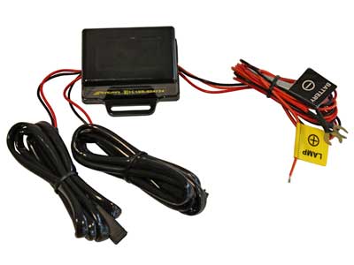

Usein ovat tällaisia:
Oranssi piuha tulee siis parkkivalojohtoon (jos peräpimeänä haluaa ajaa), punainen (batt +12V) sulakkeellinen ohjeiden mukaan akkuun - tämä pitäisi saada pois suoraan akulta, ts. rele väliin jota ohjaa virtalukon käsky..

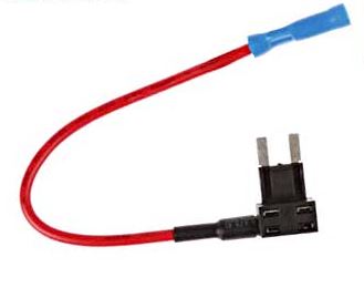

Sille löytyy sulake rasialta (en muista ulkoa) sopiva sulake, jolta tällaisella ottaa haaran;
Periaatteessa menee ilman relettäkin kun drl:t luokkaa 4-5W kipale, eli yhteensä n. 0.8A
Konehuoneen kuskinpuolen laidassa sulakerasia.
Toivottavasti drl-valojen laittaja ei ole hankalia virityksiä tehnyt - saati akkua kuskinpukin alta tavoitellut..

Noniin, palataanpa tähän taas kun kausikin on alkamassa. Joo, suuresti vaikuttaa, että vian saisi korjattua ottamalla virta ohjainboxille virtalukon jälkeen. Nyt vaan heräsi kysymys, mistähän voisi tuota boxia etsiä ? Ei ole tiedossa onko jälkiasennus vai alkuperäinen. Auttaisi, jos tietäisi edes minkänäköinen tuo boksi on. Ja suuret kiitokset taas varmoille tietäjille etukäteen hyvistä hermoista kysymyksiäni kohtaan.  :D

Nämä päivävalot ovat siis erilliset (DRL)? Silloin tuo ominaisuus johtuu tuosta ohjainboxista. Lisäksi, jos sulla asunto-osan akunlaturi lataa myös auton starttiakkua, saattavat nuo DLR:t syttyä myös silloin kun varausjännite, eli starttiakun napajännite, nousee yli 13V. Korjaava keino aiemmassa viestissä.
Miksi jankutan; osassa Veho/Ford kauttatulleissa pakuissa on "päiväajovalo" -kytkentä. Tällöin auton ajovalot (H4) palavat kytkimen 0-asennossa (pitkät eivät jää päälle). Tämä ominaisuus johtuu siitä valokytkimestä (ei ECUsta). Itse en rinnasta termejä; "päivävalot" ja "päiväajovalot" (DaytimeRunningLight s - DaytimeHeadLights)
