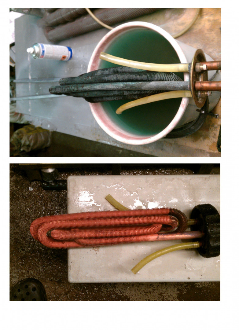

Kirjoittanut: jamseil
« : 21.10.2020 kello on 14:31 »
Hyvin lähti sitruunahapolla kierukka ja säiliö puhtaaksi.
Säiliön sisäisiksi vesiputkiksi ajattelin laittaa pätkät 12/10 mm nylonista pneumatiikkaputkea, vanhat oli jo melko hauraat ja likaiset.
