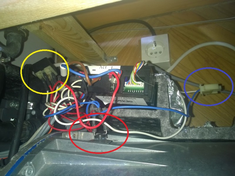

Palopesä on viallinen. Rele kuuluu kytkentään on vesipumpun ohjausrele. Lämmittimen oikeassa kyljessä on lämminvesitermostaa tti jossa punainen ja sininen johto, se mikä kuvassa on rengastettu eli liitin ei ole missään käytöss ja minä aina poistan sen kun pannua kunnostan.

Vastaan vanhaan aiheeseen, koska voi olla samoja oireita aiempien kirjoittajien kanssa. Vasta ostin tämän vaunun, jossa myyjän mukaan oli kaasulaitteet testattu ja ainakin oli koeponnistettu (tarra kaasupullokotelon seinässä). Nyt olisi ihan hyvä saada lämmitys toimimaan, kun ei tämäkään kesä kovin lämpimältä vaikuta. Ja ainakin saisi lämmintä vettä hanasta :)
Lämmittimen kun laittaa kaasulla päälle, niin toimii ekan, joskus 2-3:kin kertaa peräkkäin OK (siis sammuu huonetermostaatin ohjaamana, sitten taas käynnistyy, kun tarvii lämmittää), mutta menee lopulta aina vikatilaan, kun ei sytytä kunnolla? Ongelmien esiintyessä pakoputkesta yleensä tulee nokikäry, eli huonosti syttyy/palaa?
Lisäksi ilmeisesti jotain omia virityksiä tehty, alla kuvassa rengastettu:
- sinisellä: vaipan kyljestä lämpö(?)anturin (rengastettu punaisella) liitin irrallaan, en löytänyt paikkaa minne sen tökätä
 - keltaisella: vaikuttaisi jälkeenpäin lisätyltä releeltä. Tämä ohjaa kiertovesipumppua. Miksi lisätty rele, onko tämä tavanomainen operaatio tälle lämmittimelle?
Tuon ALDE/Primus boxin kaikki liittimet räpläsin muutaman kerran kiinni/irti, samaten tuon releen liittimet (siinä oli hapettumaa). En vielä avannut tuota boxia, onko tuo boxi juurikin se magneettiventtiilie n ohjausboxi?
Tähän vaunuun on erittäin ikävään paikkaan penkin alle etunurkkaan laitettu lämmitin. Jos se pitää irrottaa, niin edestä pitää purkaa penkkien runkoa yms. Eli ensin mielellään kokeilisin toimenpiteet, joita voi tehdä lämmitin paikallaan :)
