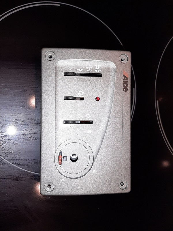

OK, kiitos. Nykäisen nupin ensi kerralla irti ja katsotaan miltä siellä näyttää...

^ Silloin kun etätunnistinta ei ole käytössä on ohjauspaneelin tunnistin se haistelija ja sen nupin alla. Jos etatunnistin on käytössä niin nupin alla olevan tunnistimen vastusen ja NTC-vastuksen toinen jalka katkaistava.

Ajattelin hankkia varalle jos tarvetta tulee ja sitten tiedän valmiiksi missä on. MJO:n vastauksesta ymmärsin, että ei ole suoraan nupin alla, ehkäpä sitten siellä sisempänä, kummastuttaa tuo sijainti, onko kellään kuvaa kortista, jossa se on?

Tämmöisen löysin tältä sivustolta, kiitos vain Jodelle hyvästä kuvasta. Tuokohan se vastus on? Tietääkö joku arvoja niin tilaan valmiiksi.
Toi paneelikuvassa näkyvä vastus on kiihdytysvastus ja arvo 4,7k.NTC-vastuksen arvo on 100k.

Kiitoksia vastauksista, eli nuppi vetämällä ulos ja sieltä pitäisi löytyä, jokin ptc-vastus ilmeisesti siis siellä, löydän varmaan kuvan kun vähän tongin internettiä?

Minun kolmitonnisessa ei sitä termostaatin tunnistinta ollut erillään. Pyysin mjo33400:ta vermeet kahdelle etätunnistimelle ja kytkimen myös. Toisen tunnistimen laitoin istuinryhmään ja toisen nukkumapuolelle. Kytkimellä hoidan kumpi tunnistin on käytössä. Hyvä kuin mikä.  Thumb

Tuon näköinen nappi se etäanturi

Eli jos sitä etätunnistinta  ei ole niin missä on se vehje, joka haistelee?
Lämmönsäädinnupin sisällä, siinä ohjauspaneelissa.
