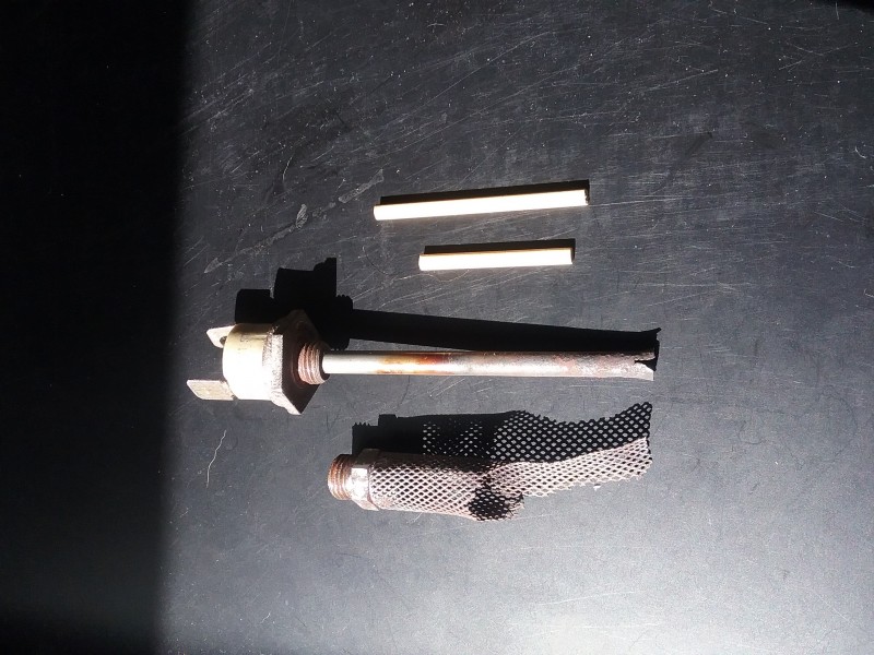

Ei ollut tietäjiä linjoilla, joten tein oman ratkaisun.
Hiukan vielä molemmista säätöä kireämmälle eli kuumemmalle ja tippa kierrelukitetta vain ruuvin kannan ja rungon väliin.
Päähän muotoilin puolipallon tulilaastista. Eiköhän noista sen verran karstaa jää ruuviin ettei pyöri omia aikojaan. :)

Muutin mittausta vähän tarkemmaksi, mittarin puikko ja pyrostaatti latan päälle kuparilangalla kiinni ja lämmitys latan alapuolelta.
Tuo korjattu aukeaa 80 asteessa ja varaosapannun muka tullut 140 asteessa.
80 astetta tuntuu turhan alhaiselta, joten säädin sen 140:iin.
Onko sopiva vai pitääkö olla kuumempi?
Millä tuo kärki ja säätöruuvi kannattaa lukita/suojata, kun molemmista puuttuu se keraamikärki?
Tulilaastia olisi puoli säkkiä... :)

Eihän tuosta videosta paljon saa selvää, joten tässä vielä kuva harjoituskappaleest a.

Pyrostaatti katkoi kun liittimiä heilutteli. Kevyt hiekkapuhallus ja hopeajuotos taisi pelastaa.
Tällaisella punaraitaisella juoksutepintaisella puikolla juotin, kun oli hyllyssä.
https://www.onninen.fi/onnline-hopeajuote-fc-402e40-10kpl/p/AAP506
Missä lämpötilassa nuo yleensä avautuu? Tuo aukesi noin 70 asteessa.
