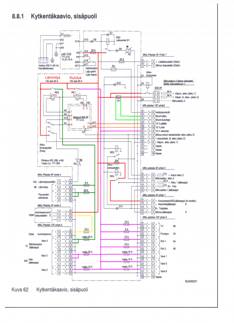

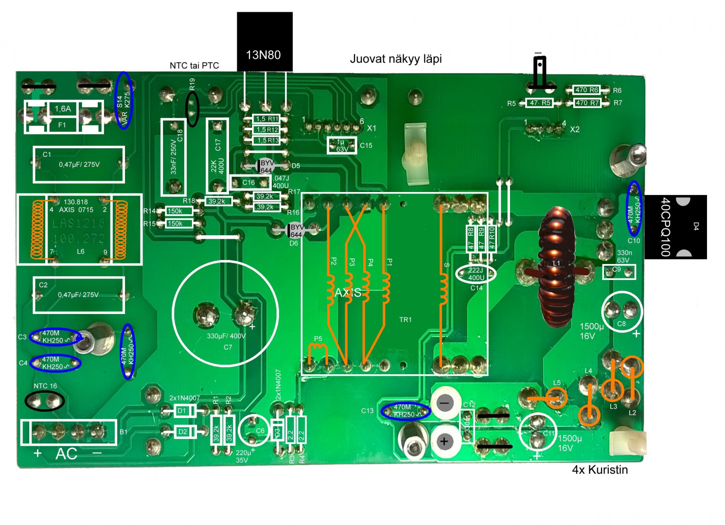

En ymmärrä elektroniikasta juuri mitään, mutta olisko niin ettei 12v lähde Ebl:stä ulos? (230v valo ei pala ohjauspaneelissa, ja akkujen volttimittarir näyttävät 12,5 ja 12,4 - ei eroa jos auto on kytkettynä verkkosähköön tai ei) Vaikuttaa siltä ettei Ebl lataa akkuja. Käyn aamulla katsomassa onko kaikki ennallaan, jätin Trumaticin 15 asteeseen käymään ja kosteudenpoistolait teen surisemaan yöksi. Katselin kuvaa piirilevystä sekä kytkentäkaavaa, mutta en niistä ymmärrä paljon mitään.

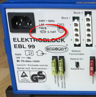

Mahtaakohan EBL 99.lle tulla 230VAC ?
Jos tulee, niin se ei anna ulos 12 VDC. eikä siksi se "verkkosähkön" merkkivalokaan pala.
Onko tuossa sen virtalähteessä oma pikku lasiputkisulake. kuvan 3.15A, kannen alla tai tuon vekkojohdon mustassa liittimessä (kaapeli irti, ulosvedettävä osa siitä - monissa AV-laitteissa sellainen)?

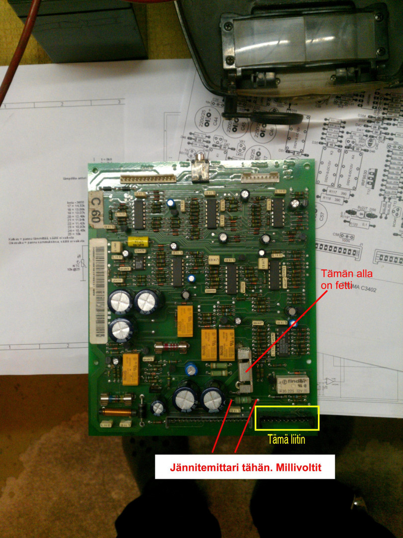

C-mallin Truma ei ole yksinkertainen laite, johan tuo kuvan piirilevy sen kertoo.
