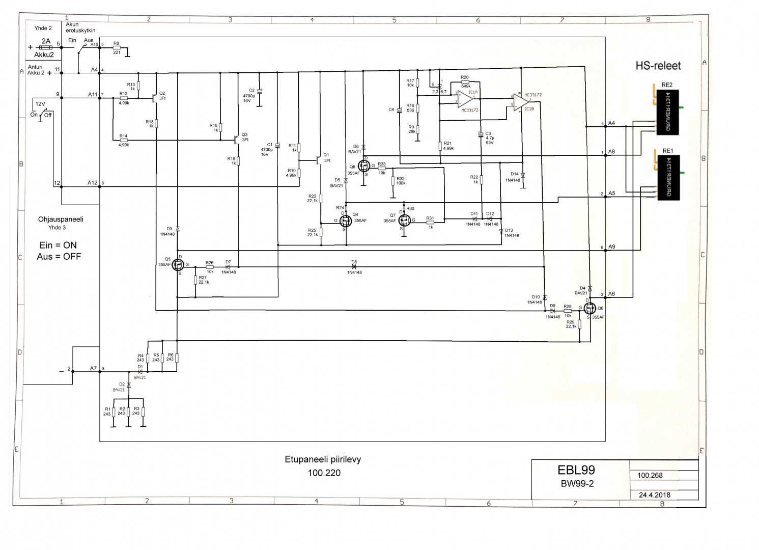

Tämä saattaa helpottaa mittauksia.

Mitään varsin selkeää vikaa en löytänyt piirilevystä. Päätin kuitenkin käydä kaikki juotokset läpi laittaa laitteen kasaan. Ja jos ei toimi, niin 'viitalar' -käyttäjältä olisi löytynyt korjattu vaihtolaite sopuhintaan. Omaksi yllätykseksi sähköt lähtivätkin toimimaan. Nyt on vaikea sanoa, että oliko syynä jokin kylmä juotos vai ihan vaan valohoito, mutta nyt kuitenkin 12V menee päälle ja pois ohjauspaneelin kytkimestä.
EBL99:n sisällä olevista releistä vain toinen liikkuu, olisko ton kytkentäkaavion RE2? Toinen ei liiku ainakaan 12v on-off kytkimen tahdissa.  En oikein saa kiinni tosta kytkentäkaaviosta, miten toi RE1 aktivoituisi.

Sain julkaisuoikeuden. Olen lisännyt kytkentään kaikki piirilevyn ulkopuoliset kytkennät, mutta en ole tarkastanut kytkentää.

D3 JA D15 johtavat kumpaankin suuntaan. D3 varmaan virta kiertää releen käämin kautta. D15 en löytänyt koko kytkentäkaaviosta, olenko puusilmä?
Mitään muuta selkeää hommaa en kyllä löydä. Pitääkö tässä turvautua ammattiapuun kohta... on vaan toi uteliaisuus ja halu ratkaista tämmösiä niin vahva luonteenpiirre.
Toi kytkentäkuva jonka aiemmin laitoin ei ole 100.204:sen vaan 100.268:n. 100.204:sen kytkentäkuva ei ole julkaisukunnossa ja alkuperäiseen kuvaan minulla ei ole julkaisuoikeutta.
