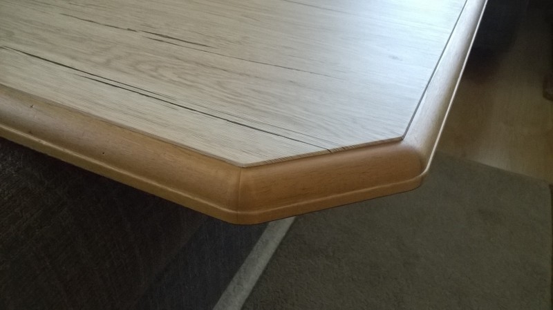

Tuli täälläkin päällystettyä Fiat Adria retkeilyauton pöytälevy kalvolla.
Helppoa kuin heinänteko ja hintaa projektille tuli noin 9 euroa.

Jep, onhan tuo ollut kalvoitettuna jo viikon, sävykin natsasi aika hyvin...
Revin rikkoontunutta/irrallista laminaattia pois ja lasikuitukittiä pohjalle ja muovikittiä pintaan, pöydän sisus vaikutti olevan samaa materiaalia kun auton(Pilote) seinät, eli sinistä onko tuo nyt xps:sää vai uretaania, no jäykkää , tiivistä ja kevyttä joka tapauksessa.
Kalvo meni helposti , eikä ilmakuplien kanssa ollut ongelmia , lopuksi lämpöpuhaltimen kanssa taitoin reunat alas,tuohon laminaatin reunaan, jotta ei ala reunasta repsottamaan.
Kalvossa on mattapinta ja se on kyllä laadukkaan oloista ja aidon näköistä, mutta pinta tuntuu hieman pehmeältä, joten viimeistelin sen kahdella kerroksella täyshimmeällä HELO 15 uretaanialkydilakal la, joten reunatkaan ei pääse rispaantumaan, tietenkin tein testin lakalla ennen pöydän lakkaamista.
Nyt pinta on kova sekä kulutusta kestävä joten uskoisin toimivan.
Hintaa materiaalikustannuk sille tuli arviolta alle 10€, lakkaa ja pakkelia kun käytetään muuhunkin ja kahdenmetrin kalvosta jäi puolet , joten päljoa vahinkoa ei tule jos ei tule toimimaan :laugh:
