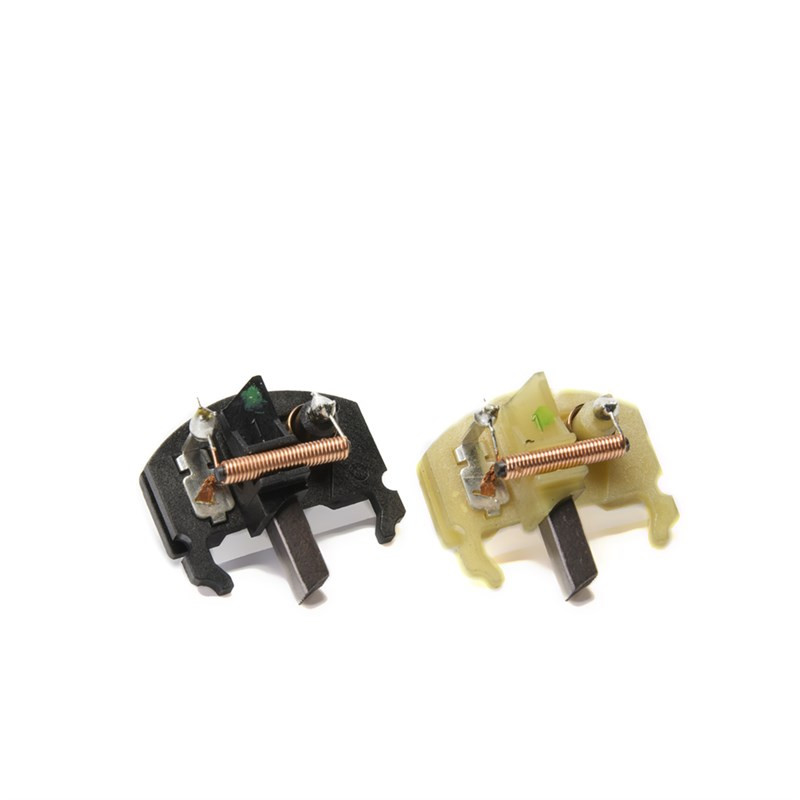

Alkukesästä ostin noi hiilet vapaa-aika com Thumbdista 26 €, nyt 49 €.

Aikoinaan Pukinmäen Esso (Kehä I varrella) oli siitä hyvä autosähkökorjaamo, että sieltä sai melkein mihinaikaan vain haettu vehkeeseen kuin vehkeeseen uudet hiilet. Oli roinaa, ja auki melkein aina - oikea ukko tiskin takana, ni hallin puolelta sopivia plaraamaan. Kotona sitten viilalla veisteli tarkat mitat.. sillee mä isommista teen sopivat.

Luontokohteessa oli hyvä hetki vaihdella truman 3002 moottoriin uutta taikka oikeestaan vähemmän kulunutta hiiltä. Oli muuten vanhat poikkeuksellisen tasasesti loppu molemmat. Aika harvinaista herkkua koskapa moottorin hiilet pitimineen on oikeesti vaihdettaviksi suunniteltukin, toki uusien haaliminen onkin sitte eri juttu, 50% moottorin arvosta, jos löytyy  Thumbd
Onkohan joku kokeillu vaihtaa pitimiin uusia hiiliä? Tuskin sitävasten tarvii luontokohteeseen erikseen kuitenkaan ajella.
