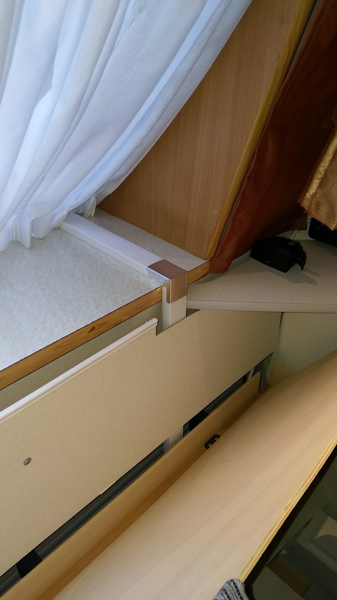

Itellä oli dethleffsissä juuri samanlainen "kukkalauta" etuikkunan alla ja ei ilma kiertäny seinän ja laudan välistä. Ei tosin hikoillut ainakaan 20 asteen pakkasella että ilmeisesti oli eristetty edes jotenkin. Tuo rakenne on kyllä sellanen jota näissä suomen oloissa tulisi välttää mielestäni.

Vähän samanlainen ongelma, sillä erotuksella että etuikkunan alle kondensoituu vettä, kun se pysyy kylmänä kun lämpö pattereista nousee ohi ikkunan alareunan.
Tein tänään kanavan jolla saa lämmön (eli kuivattaa) ikkunan alareunaan. Pikku experimentti siis, joka näyttäis toimivan, kun tein sen vain toiselle puolelle että pääsee tutkimaan eroa.
Tulos, noin 6 astetta lämpöisempi kanavan puolella ikkunaa, joten ilmakin vaihtunee siellä.

Vaikea sanoa oikeaa tapaa, kannattaa varmaan purkaa sisältä että pääsee kosteusmittarilla rajaamaan alueen joka märkää. Miten tuo sivumuovien ja kuulavasaroidun etuseinän yhtymäkohta on tehty? liimattu lomittain ehkä ja varmistettu ruuvein??
Silloin voisi olla helpohko avata pellin alareunaa sen verta että pääsee uusimaan poikittaisen runkopuun ja kuivattamaan eristeet.

Kiitos! Kuvasi myötä aloin pohtimaan, että eiköhän tuo kuvakulma liene myös paras tulokulma saavuttaa vaihtamista kaipaavaa puu :) Saa samalla rakennettua jonkunlaisen eristyksen tuohon kaasukotelon kattoon / etupään hyllyyn... Ei tarvinne vessaakaan purkaa.

Tässä pari vuotta sitten vaunuhuollossa oli telimallin samanikäinen Hobby. Koko keula oli märkä ja kauhee työ kuulemma kun koko wc piti purkaa keulasta että pääsi töihin. Kuulemma edessä sängyn päädyssä hylly täysin vailla eristystä ja talvisin hikoillut oikein urakalla ja kastellut koko keulan. Sama vika kaikissa tämän ikäisissä hobbyissä ilmeisesti.
