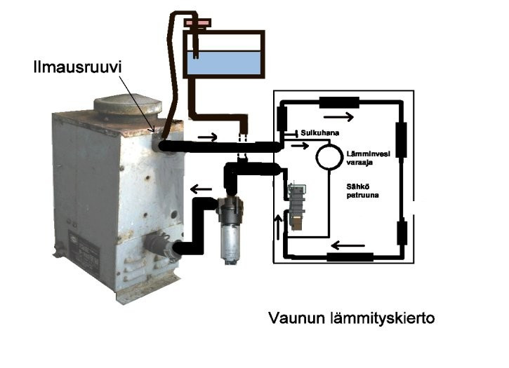

Luin tuon koko ketjun läpi ja pannun takana on yläputkessa pieni letku se on automaatti ilmaus menee
paisuntasäiliöön, nyt ota se pieni letku pois sieltä säiliöstä, laita pannu päälle jos letkusta
tulee nestettä niin pumppu pyörii ja kierrättää ainakin jonkun verran, jos ei tule nestettä
niin pumpun vaihto.
Lisätään, jos siis nestettä tulee pikkuletkusta jatkat ilmausta pienimällä teholla, samaten välillä
käyttäen sähköpatruunaa pienimällä teholla. Toimiikohan se patruunan pumppu?

Hei taas! Ei löytynyt laitteesta ilmaruuvia pannun vierestä eikä sulkuhanaakaan. Ainoastaan kaksi ilmaruuvia, toinen vessasta ja toinen toisen sivun kaapista. Tänään keikutin vaunua muutaman kerran, kun joku kertoi sillä tavoin ilmat saaneensa pois. Ei auttanut, neste kiehui jälleen. Pumppukin tuntuu käynnistyvän, mutta silti hyvin nopeasti neste kiehuu. Yritin myös sähköpatruunalla lämmittää sekä pelkästään että kaasulämmitimen kanssa, sama tulos, kiehui jälleen.
Onkohan jossakin joku termostaatti, joka voisi olla rikki?
Agrekaatti on sen verran äänekäs, etten kehtaisi sitä yöksi laittaa käyntiin, sillähän saisi pienen sähköpatterin lämpimäksi.

Nyt olen  pari päivää taiteillut lämmityksen kanssa. Ilmahan tuolta on tullut runsaasti, sitten välillä toiminutkin ihan hyvin. Nyt taas viime yönä alkoi sellainen ruplatus, että katkaisin lämmityksen. Aamulla sitten menin katsomaan, ja kas kummaa : - paisuntasäiliö oli lähes tyhjä ja nestettä lattialla. Alkaa kohta keinot loppua.🤔.
Mittasin sitä kaksinapaista kohtaa ja sainkin lukeman hiukan alle 12. Mitäs seuraavaksi?

Hei! Nyt on kv-pumppu vaihdettu, ruplattaa kovasti ilmaa pannun vierestä lähtevää ohutta letkua pitkin paisuntasäiliöön. Yritin lähettää kuvan, mutta tiedosto oli liian suuri. Kuuluuko pumpun olla alemmassa letkussa, josta ilmeisesti menee kiertänyt vesi takaisin pannuun? En löytänyt mistään sellaista kuvaa, jossa olisi pumpun paikka näkynyt. :'(
