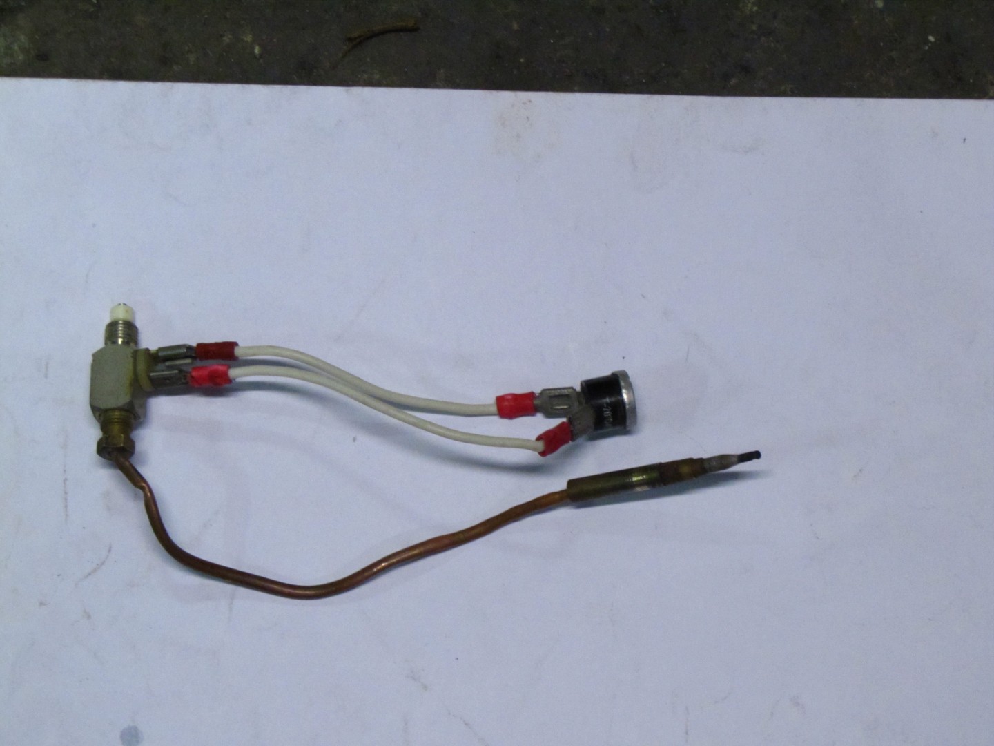

Tohon toimintaan käy hyvin pystyalden liekkivahti/ ylikuumenemissuoja. Voi tehdä ylikuumenemissuojan itsekkin, aste on 128 cels. Mikrotemp niinkuin pystyalsessäkin. mikrotemp pannun kylkeen kiinni. Alunperin noissa oli pulsomatic toiminto.

 Tässä tuo Junkkers, tuo missä on avolanka ja eristetty johto, on alkuperäistyyppinen? Tuo kuparivaipalla oleva on (pun. merkki) Wilthommilla aikoinaan asennettu. Siinä tuo maadoitus saattaa pätkiä, kun tuolla lämpötila vaihtelee kait satakunta astetta? Eikä tuo kiehumissuojakaan kait aina välttämättä johda kunnolla niin pientä virtaa? Nyt kokeilen suoraa yhteyttä kuparivaippaisella liekinvahdilla .

  ^ Tähän kuuluisi sellainen liekkivahti jossa vaippa on avolankana polttimelta "keskusyksikköön", keskilankaan abikoliittimillä väliin kiehumissuoja.
  Sellaista ei Wilthommilta takavuosina löytynyt, joten tavallinen liekinvahti piuha katkaistiin johon abikot. Siinä tuli monta liitosta joissa jossain ehkä vastusta liikaa ajoittain??
 Tuon uuden kokeilu jää varmaankin kevät talveen, meidän talvireissut yleensä ovat jääneet 2-3 reissuun/ talvi, yksi on tehty?
Tuossahan on cabillaarinen liekkivahti, mitä tarkoitat avolangalla? Ainoa langalla oleva on kipinäkärki.

Toi 43 mVoltin jännite riittää hyvin pitämään liekkivahti venttiilin auki. Laitoitko hyppylangan tilalle? Katsoitko lämpöarvon ylikuumenemissuojal le?

  Hankin vanhaan Junkkerssiin uuden liekkivahdin, jätän kiehumisuojan pois kun ei se tänä vajaan 10 v. aikana ole kiehunut, ei kai tulevaisuudessakaan? Uusi teki sähvöö 43 mV., nyt on ilmeisesti vähemmän vikamahdollisuuksia, noin pieni virta kun ei pitkää matkaa "hyppää" .
