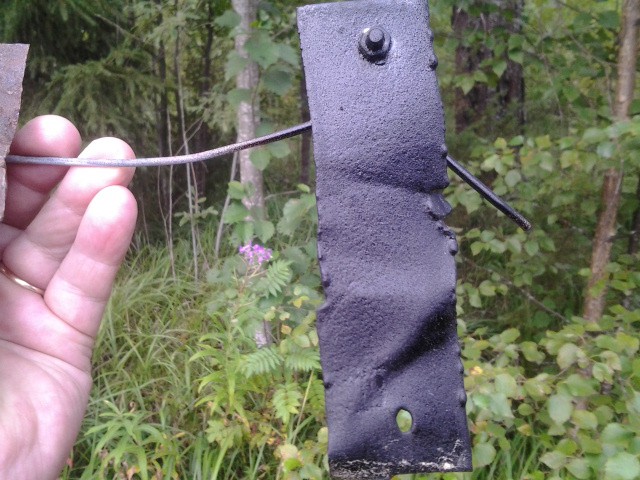

Nyt se sitten lohkeilee oikeen kunnolla suoja-aineet irti vaikka jonkimmoinen pohjamaali alta pilkistää.
Nyt vetasen tuohon päälle vain kotelosuoja-ainetta ja katotaan enskesänä miten on asiaa auttanu.
Hiekkapuhallettu pulikka on näin hyvässä kunnossa .
Yhtään ei ole aineet irronnu vaikka harsomaiselta pinta tuntuu .
Tuohon kun vetasee harsomaisen röpeömäisesti kotelosuojaa ja sitten massat päälle niin varmaan kestää ikuisuuden.

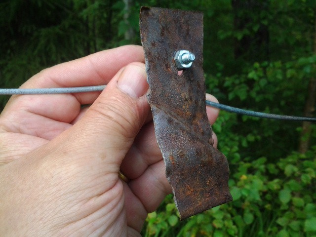

Jovain on hiekkapuhaltamattom asta pulikasta tullut ruoste läpi että kyllä se siellä jollainlailla muhii vaikka hyvin tököteillä peittelin.
Puhallettu pulikka on taas siisti kuin mikä vaikka on senkin pinnassa massa tosi huokoista ja ohutta,jopa pohjamaalikin näkyy pikkuisen.
Tosi huokoiselta näyttää massa että korjausmassaa se kaipaisi varmasti .

Pikkusen alakaa tuon puhaltamattoman palasen reunoilta jo Ruåtsikromi näkyillä.
Ruosteenestoaineen pinta on selvästi jo huokoinen ,näin kohta kaksi vuotiaana .
Ja nämähän olivat spraypurkki tuotteita .

vuosi on mennyt ja noista pulikoista ei huomaa mitään eroa
eli toinen hiekkapuhallettiin ja pohjamaalattiin ja massattiin
toista ei hiekkapuhallettu
ne oli tuossa pihalla koivun oksalla vuojen
nyt laitan seuraavaksi vuodeksi nämä auton alustaan
