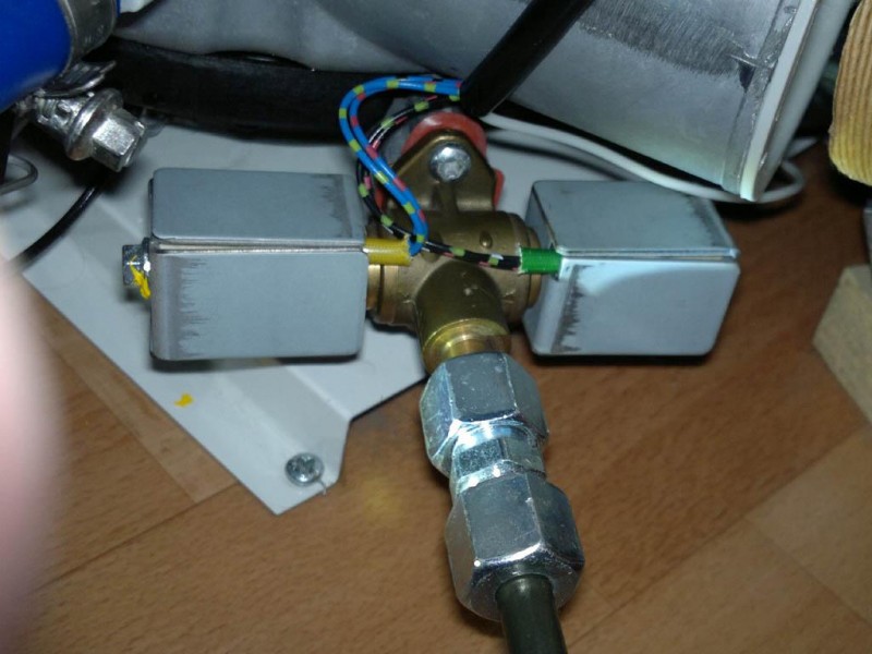

No niin minäkin nyt arvelen mutta sytytys kärjet olivat myös loppu toinen keramiikka osasta halki poikki ja tulihan pannu nuohottua oli aika töhnänen
Tuollalailla noita asioita oppii tuntemaan paremmin. Thumb

Nyt ei vaan oikeasti selvinnyt, että missä se vika oli. Minä veikkaan tuota viimeistä eli paineenalenninta.

Nyt myös paineen alennus venteeli vaihdettu pullon kyljestä niin johan rupes pannupuhisemaan ihan eri tyyliin kuin vanhalla oli myös niin kuin tukossa koska ei tullut kaasua kunnolla.

Eli kaasua ei tullut kunnolla vaan oli niin kuin tukossa voi olla että on joku muukin nimi aparaatilla
Vaihdoit siis tämän kaasuventtiili rungon.

Pannu kunnossa. Sytytyskärjt, liekkivahti kaasusuutinin vahdetto kaikki pelaa toistaiseksi kiitti neuvoista remonttiin noin 100€ et sillai
Kaasusuutin? Nyt en tajunnut.

Ota kipinämuuntajan jännitejohto ( pu/va ) irti ja käynnistä lämmitin, jos kaasuventtiili selvästi vetää, mutta ei silloin kun johto on kiinni niin kipinämuuntaja on viallinen.
