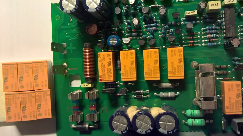

Ko rele on ensimmäinen sulakkeilta päin. Nämä 4muuta relettä ovat tyyppiä DS2Y-S-DC12V.
Ei kannata tehdä turhaa remonttia vain kokeilumielessä, tulee vaan enemmän vikoja. Puhdista mieluummin harmaa liitin kunnolla.

« : 24.11.2016 kello on 21:02 »

« : 24.11.2016 kello on 20:48 »
Mulla on ollut jo 5 vuotta kaks tuntoelintä, jälkiasennettu on yläkaapin allapinnassa 30cm ulkoseinästä ja noin 0,5m polvien yläpuolella sängyn kohdalla. Valinta tehdään vaihtokytkimellä. Jos piiri katkee menee lämmitys täysille. Tämä osa piiristä mielestäni toimii. Olen hankkinut uuden ohjauspaneelin 34000-59000 vaikken siitä vikaa löytänyt. Ohjauskortin releet oli tarkoitus vaihtaa, irroitin vasta tänään kortin ja siellähän olikin yks erilainen rele. Sattuiskohan jollakulla olemaan kotona tätä DS2E-S-DC12V-1C. Voisin ostaa pois. Muut releet minulla jo on. Kiitos vastauksista.
Mikähän mahdollisesti sen eri releleen tyyppi on ja missä kohtaa se on. Kuva kertoo paljon.

« : 24.11.2016 kello on 20:42 »
