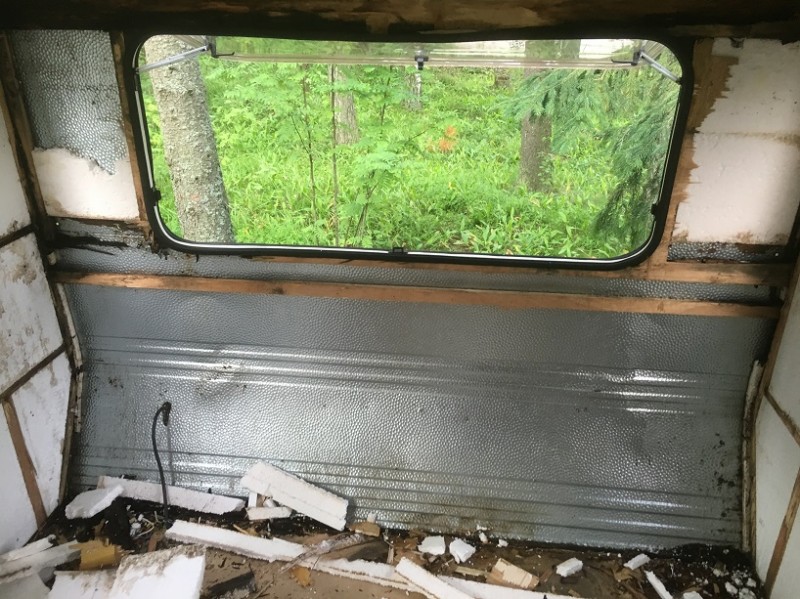

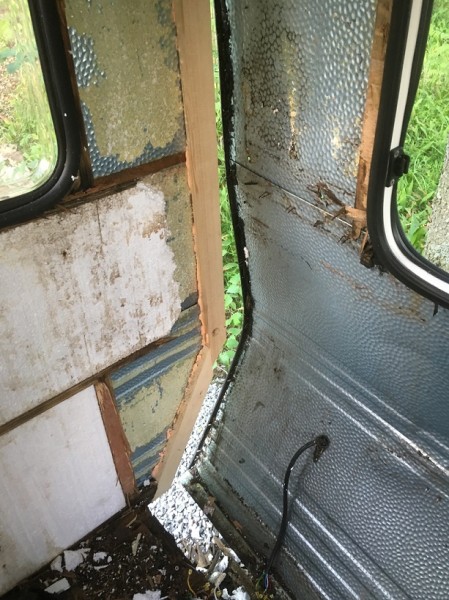

Pitänee koittaa tunkea niitä ikkunasta pihalle, tai ottaa takaseinän kokonaan irti ja sitten ainakin mahtuu.
Tänään on saatu purettua ja laitettua jopa uutta puuta vanhojen multakasojen tilalle.
Seinälevyn repimisen jälkeen takaseinän runkopuut tuli multana alas ja seinä meinasi tippua, joten oli pakko mennä hakemaan vähän puuta...
Ostoslistalle lisätään
Sahattu 22x50 puutavara 36,3m 14,16€
PU vaahtopistooli 19,90€
Liimavaahto Polystyrol 10,90€
