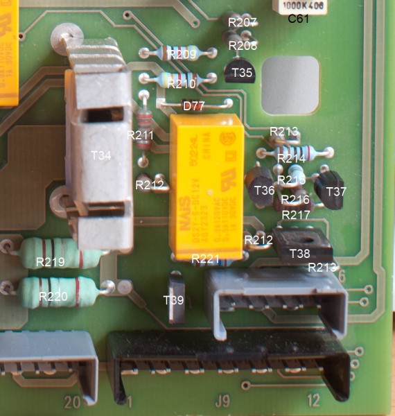

Jos se lähtee fetin alimmasta nastasta on se jatkuva 12V...Voisi mennä fetin hilan ylösveto vastuksille r209 ja r210.
Menee juuri kyseisten vastusten päihin.

R211 alla se juova joka lähtee fetiltä ( leveä juova ). En ole tutkinut vielä, että mitä kaikkea se pudotti pois.

Mikä folio siellä oli poikki? Näkikö siitä syytä miksi se oli mennyt poikki?
R211 alla se juova joka lähtee fetiltä ( leveä juova ). En ole tutkinut vielä, että mitä kaikkea se pudotti pois. Syytä en pysty sanomaa, saattaa olla, että fettien vaihdon yhteydessä rikkoontunut.

Lisäystä tähän vikaan, lämmitin tuli kokonaan minulle kun poltti taas fetin. Vikä löytyi lopulta fetin oikealla puolella olevan vastuksen alta, jossa juova oli poikki ja se vika ilmeni pitkän lämmitysjakson jälkeen. Sen tähden vika ei aiemmin selvinnyt kun mittauslämpotilä on sopiva 18 astetta. Lopulta kuitenkin vaihdoin piirilevyn toiseen kun vanha oli muutenkin huonossa kunnossa, mutta toimii minun testilevynä ihan hyvin.

Piirilevy korjattu ja vaihdettu uusi kiertoilma puhallin moottori, nyt toimii oikein. ;) Vika siis moottorissa.

Vaikuttaa siltä, että kiertoilmapuhaltime ssa se vika on. Kyllä minä voin sen piirilevyn korjata, mutta kannattaa lähettä kiertoilmapuhallin samalla. ;)

Fetti hajoaa kesken normaalitoiminnan. Samalla syttyy näyttöön punainen valo. Viimeksi laitettiin lämmitys aamulla päälle ja vika tuli päälle n. 15 tunnin jälkeen. Siihen asti toimi aivan moitteetta. Tarkoitatko kuitenkin, että vika on tuossa piirilevyssä? Osaisiko joku mahdollisesti tutkia tuota paremmin?

Ei sitä pelkkää fettiä kannata sinne  vaihdella, etsi se todellinen vika! Siinä puhaltimen virtapiirissä on p-kanavan fetti, moottori ja virramittausvastuks et. Missä tilanteessa se fetti hajoaa?
