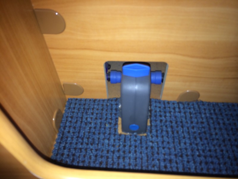

Lisäksi oven yläpuolella on käyttöpaneeli jossa hanan kuva ja kun napista painaa niin jokin pumppu tai vastaava alkaa surisemaan
Minkä ikäinen Adria on kyseessä ja onko käyttöpaneeli tämän kuvan kaltainen joka on tuossa meidän Adriassa ?
Eli kuten olet tehnytkin niin "2" painikkeesta virrat päälle painamalla sitä vasemmalle ja oikealle painamalla saat vesipumpun päälle... alhaalla oikealla on tuo painike "8" sitä painamalla vasemmalle näet raikasvesisäiliön vesimäärän ja taas oikealle painamalla näet harmaavesisäiliön täyttöasteen tuon "4" asteikon valojen avulla 25 % välein...
Ja tuo vesipumppu ei löydy säiliöstä vaan se on lähellä Truman lämmitintä ainakin niin on meidän autossa.
Pakkasvahti löytynee jostain lattianrajasta ja pitäisi olla kuvan mukaisesti poikittain..
Edit: siis tuo pakkasvahdin nappi tuossa alhaalla pitää olla painettuna kuten kuvassa jotta vesi pysyy järjestelmässä.
