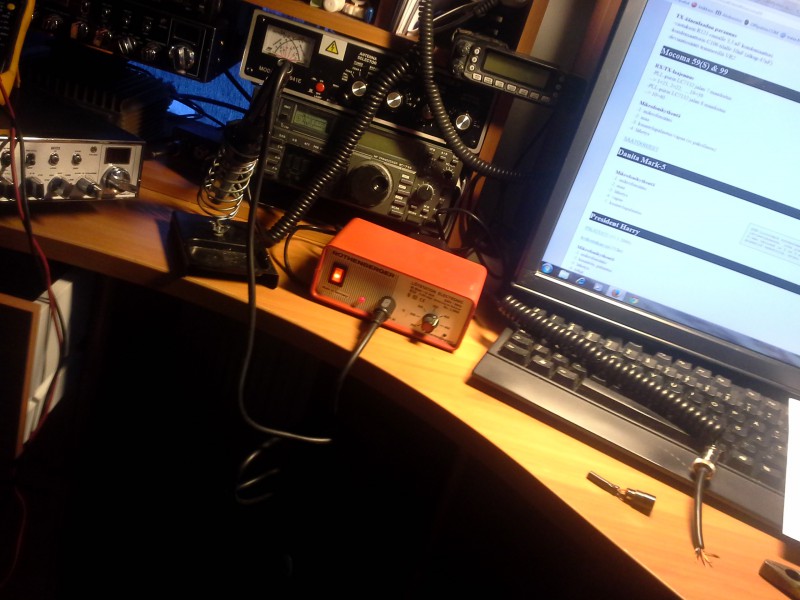

Mulla on tommonen wanha saksalainen rothenberger ja on pelannu ku junan vessa sekä omaa maadoituksenkin  Thumb
Itseasiassa tinasin sillä juuri tänään  :)
Nuo ihan halvimmat kolvit sitten antaa jännitteitä kolvin nokkaan riippuen kummin päin töpseli on seinässä että kovin herkkään elektroniikkaan en koskisi..
