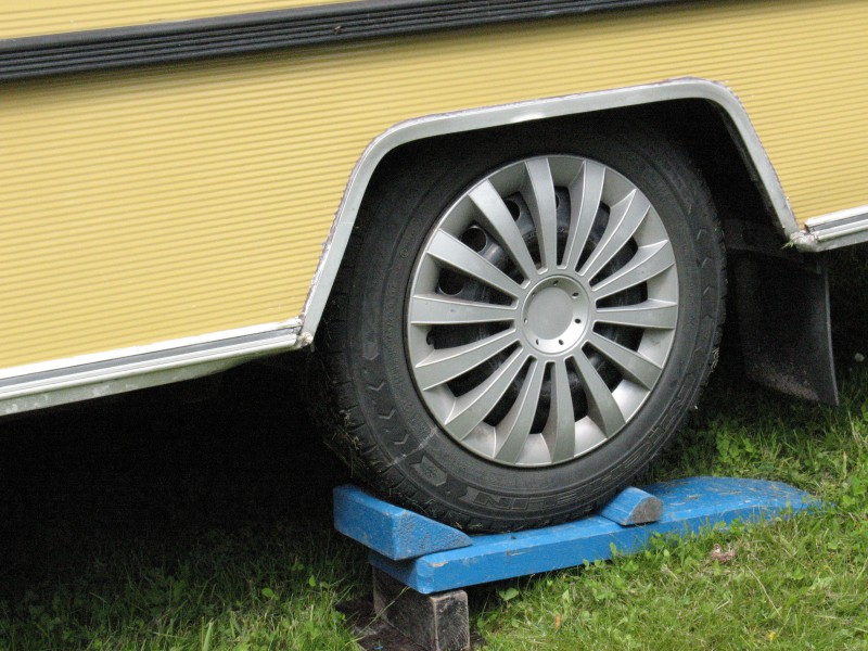

Itsellä kyllä pari oranssia kiilaa joitten päälle sopivan matkaa peruuttamalla vaunu on poikittain vaakasuorassa. Olempa ollut kyllä paikassa missä pullotunkilla nostin runkopalkista vaunua ylös ja 3kpl 2x4 palikkaa päällekkäin pyörän alle. Sitten oli about suorassa.

Vaununhan voi vallan mainiosti suoristaa pullotunkilla. Mutta toki se pitää sijoittaa keskelle, runkopalkin vahvimpaan kohtaan. Itsellä oli aina kahden tonnin tunkki mukana. Ajoin vain vaunun parkkiin ja veivasin tunkilla vaunun suoraan jos oli tarvetta. Ei tarvinnut leikkiä lautojen kanssa...
