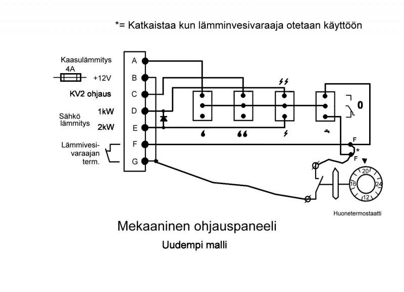

Asiaa täytynee kuitenkin tutkia hieman paremmin, koska enne kuin vesitermari hajosi kaikki toimi ok. Ja jos tuo on pelkkä hyppylenkki (jota luulin jonkin sortin lämpösulakkeeksi), niin joku paikka ei ole vielä kunnossa. Huonetermariin ei ole kukaan koskenut tässä välissä ennen minua. Sähköt sain vasta kun käänsin lankojen päät yhteen... Palaan aiheeseen jahka pääsen käymään vaunulla uudelleen.
Ota se lekki irti ohjauspaneelista ja kytke lämminvesivaraajan termostaatin johdot yhteen kokeilun ajaksi. Tarkoitin siis lämminvesivaraajan termostaattia, mutta eihän sitä enää ollutkaan. Onko kuitenkin varaajan termostaatti ja sen johdot kytketty ja nyt olisi irronnut.

Katsotaan kun pääsen vaunulle uudemman kerran. Mutta viime viikonloppun vaunu pysyi lämpimänä.
Nyt se sähkö kulkee tuon katkaistun langan kautta, mikä on aika hutera kytkentä. Jos huonetermari tärähtää tms. niin toden näköisesti langan päät irtoaa toisistaan.
Mikset juota kiinni? Kuten sanoin se on hyppylanka.

Nyt kun katsoin tuota kytkentäkuvaa uudelleen, niin ihmetys vain kasvaa... Nimittäin muistan että A-liitin oli tyhjä ja kaasulämmitys on toiminut täysin oikein. Lämminvesivaraajan ja kahden pisaran kaasunappi on ollut alhaalla. Varaaja on ilmeisesti joskus ollut, muttei enää. Huonetermari toimii kyllä.
Eli kaikki on nyt sitten kunnossa?

Taitaapa olla juurikin tuo F-F.
Langan päät oli kuin olisi sivareilla katkaistu, mutta sitä ei ole kukaan tehnyt tässä välissä. Yritin katsella josko olis jotain tinan jäämi näkynyt mutta ei. Kuten jo kirjoitin taitoin vain langan päät yhteen ja kaikki toimi viikonlopun yli moitteetta. Mutta jos tuo joku lämpösulake on niin miten se toimii? vai onko ne oalunperinkin vain yhteen käännettynä?
Se on hyppylanga joka on katkaistu. Onko lämminvesivaraajaa? Onko sen termostaatti rikki?

Tarkoitit siis F ja F välistä kytkentää. Tässä kuvassa asialle selitys.

Jaa minusta tuo oli ihan selkeästi sanottu :D
Kuvia en saa ihan heti, kun vaunu on useamman sadan kilometrin päässä, mutta laitan kunhan pääsen käymään.
