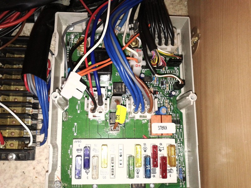

Tarkista kuvan punaisen nuolen transistori.

Näyttäisi olevan ds300 sulakeboxi...iso rele b2+ terminaalin päällä on erotusrele jota ohjataan d+lla ja sen oikealla puolella on pieni rele verkkolataukseen autonakulle.

Vasemmalla on asunto-osan sulake- ja jakeluboxi ja oikealla verkkolaturi.
