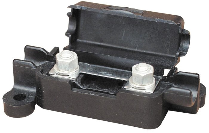

Hoplaa! Hupiakun pääsulake löytyi! Ja sitämyötä  ainakin yksi vika löytyi. Sulakkeelle menevä +johtoa seuraamalla löytyi hapettunut sulakkeelle menevä liitin. Jäi nimittäin käteen koko liitin.  Oli muuten hyvin piilotettu! Jäljestäpäin vanerista tehty kuljetuslaatikko peitti taidokkasti sulakkeen. Eipä sitä äkkivilkaisulla hokannut ollenkaan. Huomenna vedän uuden piuhan ja laitan sulakkeen hupiakun.  läheisyyteen sisälle.Eipä mene ainakaan aikaa se etsiskelyyn enää. Kiitokset Kaikille apua miettineille. Tässäpä tuli taas todistetuksi  netin hyötykäyttö-ominaisuudet! Aina se auttaa kun huomaa jonkun paneutuvan asiaan. Kiitos vielä kerran!

eli tarkistaisin sen pääsulakkeen.
Sulake voi olla myös kuvan mukaisessa kotelossa.
