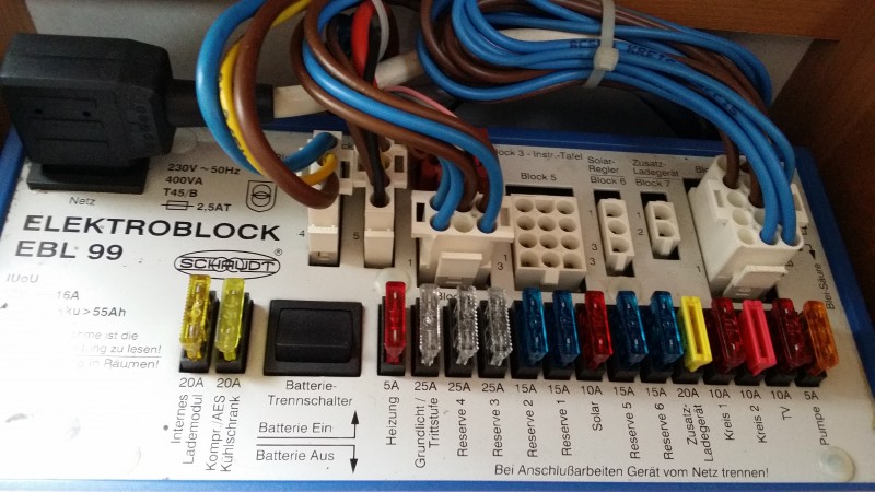

tommonen se sulakelaatikko.oish an tuohon vielä sopinu se johtosarja niille ulkovaloille  ;)

Mulla on Soliferissa (=Hymer CS 594/2000) ihan sama paneeli ja EBL 99. Ulkovaloa ei ole tuossakaan mutta se kytkin on paneelissa kyllä tyhjän virkaa toimittamassa. Ihmetyttää kyllä tuo 'säästökohde' kun ulkovalo jätetty laittamatta. Sen asennus ei montaa euroa olisi tehtaalla varmasti maksanut. No toinen asia mikä ihmetyttää on että vempeleessä ei ole kuin yksi 230v pistorasia (keittiön lampun yhteydessä), mutta se onkin jo eri asia...

auton ostin vajaa 3v sitten sellaselta vanhemmalta kaverilta ja se ei kyllä sitä ole aukonut ja saksasta oli käyny vähän käytettynä hakemassa niin veikkaan että sieltä puuttuu koko  systeemi sinne sulakelootaan kun se auto on aika karvahattu malli..otan kuvan huomenna kun siitä näyttäs olevan paikkoja vapaana..jos siitä sais ideoita viisammat..kivahans e se siitä kytkimestä ois valot nasauttaa päälle  :)

Auton koon ja iän mukaankin vaihtelee mikä on arvottu mihinkin malliin . . .   Hyymorii . . .
Mjo, paljonko tuo ebl 99 työntää latinkivirtaa ?
Tuossa miun mallissa 104-3, ei taida olla kuin 7 A ?
7Ampeeria ja max 10Ampeeria.

https://www.google.fi/search?q=ebl+99&client=firefox-a&hs=hoj&rls=org.mozilla:fi:official&channel=sb&tbm=isch&tbo=u&source=univ&sa=X&ei=a9VnU-uGL8q0yAOYtYG4BQ&ved=0CC8QsAQ&biw=1536&bih=719
Tuosta löytynee kuva josta saanee selville kytkennät, Mjo ainakin osaa lukea noita, ... Googlella löytyy lisääkin . . .
Näkyykö laturissa jälkiä avaamisesta ?
Olisiko tuota korjailtu ? Mutta ei täydellisesti ?
Ei mitiä, mutta kerran kytkin on laitettu tuota käyttöä varten, olisi kiva varmaan siitä valoja käyttää.  Joten itse tekisin töitä jonkin verran jotta saisin tuon kytkimen käyttöön.

kyllä oli.. Thumb

juu.. autolla tuli käytyä ja se EBL 99 oli se laatikko..sulakkeet laitoin jokaiseen paikkaan mutta tuloksetta..pimeenä pysyy katkasin..eli suunnitelma b..hupiakusta suoraan niinkun rauno on laittanut. :)
Yksi kysymys :
Oliko sinulla 12V kytkin päällä ? Vasemmanpuoleinen Hymer tekstin yläpuolella ja vihreässä LED merkkivalossa valo ?
Jos ei ollut, ei välttämättä virtaska jatkanut kytkimeltä eteenpäin . . .  Tai tarkemmin releeltä laturin sisältä, tuo kytkin kun ohjaa relettä joka on laturin sisällä . . .  Näin on ainakin EBL 104-3:ssa . . .
Toi on turvallisinta, ennenkuin selviää vaunun omat kytkennät. Thumb
