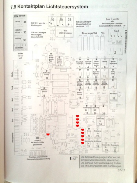

Juu... otan valokuvan jos uskallan purkaa tuon piuhahässäkän. Tässä kuva kytkentäkaaviosta auf deutch...ja otos piirilevystä piuhoilla...:)

Huh huh onpa hiukan eroa 80 luvun matkaajan sähköihin!! Kai tuo on sitten tarpeellista?

Jos katsot tarkkaan niin ne kaapelit on merkattuja. Toi sijoituskuva ei ole samasta relekortista kuin valokuva. Tämä on muuten se relekortti josta aiemmin mainitsin. Nyt kun laitat ulkovalokytkimen päälle niin kuulet releen vetävän ja silloin olet tosi lähellä haluamaasi ratkaisua. Thumb

Näinhän se täytyy tehdä eli lähteä etenemään vessan kytkimen liittimestä kortilla kohti sitä kortilta ulos lähtevää 12V syöttöä joka palaa vessaan. Jotain siinä välillä on rikki. Itse epäilen myös relettä koska se naksaus sieltä uupuu. Toinen vaihtoehto on että siellä välillä on joku sulake piirilevyssä. Tuntuu erikoiselta mutta onhan se mahdollista... Ovat vaan pirun pieniä nuo komponentit ettei meinaa nähdä ja onhan se hirmutyö repiä tuo piirilevy tuolta irti... luultavasti tulee vaan enemmän tuhoja:)
Tämä kuva on ohjekirjasta.

En lopulta viitsinyt ryhtyä piirilevyn irroittamiseen. Tein kompromissiratkaisu n. Siirsin piirilevylle menevän wc;n kytkimen kohtaan bett2 ja otin siitä ryhmästä syötön vessaan menevään virtapuoleen. Nyt kun vessaan laittaa valot, syttyy toinen sängyn lukuvaloista ja päinvastoin. Täytyy kattella josko joskus jaksaisi irrotella koko piirilevyn...

Jos en ihan väärin muista niin ohjauspaneelista ohjataan eri paikkojen valot toimintaan ja paikalliskytkimellä valot laitetaan päälle. On aikaa kun noita olen korjaillut, mutta siellä on 11 transistoria jotka ohjaa releitä ja nyt ilmeisesti yksi transistori on sökö. Tosin noista kuvista en löytänyt yhtään transistoria ja kortit jotka olen korjannut ne on ollut rivissä.
