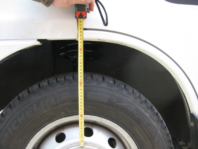

Itsellä seuraavanlainen paketti oottaa asennus insiraatiota, langan vahvuus näissä vallilan jousissa, ihan tönärillä mitattuna 19mm, iskarit (kaasu) vaihtuu samalla kun toinen vuotanut.
Ja korkeus nyt lokarin kaareen 72cm, 15" vanteet.

Näihän tuo olis! Noissa sun jousissa on puoli kierrosta enempi tavaraa ja 1,2 mm vahvuutta lisää verrattuna  mun alkuperäisiin, saas nähdä tuleeko tosta mun autosta millanen jyrä, ts. jokainen tiessä oleva katkos jymäyttää helvetillisesti käsille? Tuo koeajo mun puolesta kyllä sopinee jos tällä saitilla löytyy sopiva koeajaja, ja jonka tuomioon uskotaan. Tuo mitta tohon lokasuojan reunaan on mulla mitattu talvirenkailla joissa profiili on korkeampi kuin kesärenkailla, sillä mittasin myös tuon mitan tuohon pölykapselin yläreunaan.
Elikkä mulla lokasuoja olis varmaan pari sentiä alempana tuosta mitasta (70 cm).

Reilu 5 cm kori nousi ylemmäksi. Nyt uskaltaa laittaa ketjutkin tarvittaessa pyöriin, eivät hakkaa lokasuojien reunoihin.

Kannattaa mitata kokonaiskorkeus nyt, kun on uutta palikkaa, ettei kolahda esim pesuhalliin ajaessa katto tai jos on muuta varustetta katolla (esim tv antenni tms). Muutenhan toi on bueno. Maastokelposuutta tuli lisää  8)

Ei vaikutusta korkeusmittaukseen, kun antennimaston pää on korkein kohta sijaiten taka-akselin kohdalla ja auto nousi ryhtiinsä etupäästä. Sivulinja (kylkiviiva) tuli suht'koht vaakatasoon.

Viimein sain jouset ja uuret iskarit alle, etupää on nyt noin 1cm alempana kuin takapää.
Auto ei kallistele enään läheskään niin kuin ennen ja ei tullut ns. kivirekeä. voin suositella tuota muutosta...
