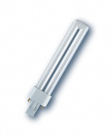

    Ei ihan aiheeseen, mutta lamppuihin liittyen...kertokaa s mulle, millä korvata kodinhoitohuoneesta pari kattovalaisinta?
    Nykyisin katossa on pari kupuvalaisinta (halk. n.30cm), joissa on G23 kannalla olevat pienloisteputket, 2kpl molemmissa.
    Valaisevat kyseisessä tilassa hyvin. Ja muutenkin ihan jees valaisimet, mutta noiden kesto on huono.
    Lisäksi tilassa ei ole lainkaan katkaisijaa, vaan valot toimii liiketunnistimella. Tai on tunnistimessa on ja off, mutta sitä vaimo käyttää ainoastaan silittäessä, ettei tarvi tanssia samalla koko aikaa  :)
    Liiketunnistin on loistava, kun siihen on tottunut, mutta pitäisi jostain keksiä kattoon valot, jotka kestää paljon sytyttelyä, antavat hyvin valoa ja mielellään syttyvät nopeasti.

    Miten olisi G23 kannalla oleva adapteri, johon G4-kannallinen ledilamppu?

    Välttämättä tehtävissä mitään.. Valaisimissa on kuristimet / kuristin ja pl:t sarjassa.. vaihtoon (tai pelle-peloton vaihtaa sisukset  :-X)
    Ei ihan parhaita Ensto AVR, tai niiden kopiot, räpsyttelyvaloiksi. . ledit olis paremmat Thumb

    Noissa G4-kantaisissa ei taida potku riittää valaisemaan koko kodinhoitohuonetta kahdesta eri pisteestä.
    Saiskohan ledinauhalla jotain viisasta aikaiseksi, jos laittais seinän ja katon kulmaan kiertämään koko kodinhoitohuoneen. Riittäisköhän valo niin paljon, että silittelyt ja pyykkäilyt onnistuu, ettei ole kaikki kalsarit pinkkejä  :D

    Kyllä meillä kodinhoitohuoneessa käy aika trafiikki, kun pesukone pyörii tämän tuosta ja siellä minä ja vaimo vaihdetaan vaatteet. Eli mulla on oloasu / ulkoilu- / työasusteet telineessä kodinhoitohuoneessa, jossa sitten aina vaihdan tarvittavan sotisovan päälle, riippuen onko menossa duuniin, koiran kanssa pihalle, vai sohvalle löhöömään. Ja kodinhoitohuoneen kautta on käynti myös vaatehuoneeseen.
    Mutta lampun ulkonäöllä ei siis tosiaankaan ole isoakaan merkitystä, mutta tuollaista tunnistin valaisinta en tarvi, kun meillä liiketunnistin on oven pielessä katkaisijan paikalla. Ja en oikein lämpene noille hehkulangoille, kun niissä valo on sen verran keltaista.
    Nykyiset G23-putket kun on 4000K (565lm), niin on tuohon tilaan huomattavasti miellyttävämpi valo, kuin kellertävät vakiot.
    Ja tosiaan mielessä on käynyt vaihtaa sisukset noihin, että laittaisin hekulamput tilalle, mutta tuo valon sävy olisi mukava saada kunnolliseksi.
    Nuo nykyiset lamput on just Enston AVR:t.

    Vähän tuntuu valoteholtaan vaatimattomilta nuo AVR:t. Ovat enempi yleisvaloksi vessaan, pukuhuoneeseen, varastoon jne..
    Hehkulamppu  :-[  joo, ei enää tällä vuosituhannella  ;)
    Itse laittaisin (ja olekin laittanut) työvaloiksi khh:een 2x18W (840 putket) - valoa on jo yhdelläkin ihan hyvin, jos pienempi tila..
    Ja PIR-himmelit pois, tilalle tavan kytky - tai PIR'in kanssa sarjaan painike toimisena (NC); jolloin katkaisulla (useassa mallissa) saadaan valot syttymään kytkimestä ja tunnistimella myös.

    Hyvin nuo AVR:t on paikkansa haukkuneet, kun tila on kapea ja pitkä. Tosin perällä on pyykkinarut, jossa ei ole, eikä tarvita niinkään tuota valoa, kunhan nyt pyykit näkee ripustaa ja kerätä.
    Nuo loisteputket on kuin vaihtaisi kättä lennossa, eli mikään ei muuttuisi. Ja liiketunnistimesta ei kellään ole halua luopua, kun siihen on tottunut. Myös vaatehuoneessa ja kuraeteisessä on Steinelin tunnistinvalot, eikä katkaisijoita ollenkaan.
    Ehkä on vaan vaihdeltava noita pikkuputkia tiuhaan, kunnes joku megaledivalaisin osuu kohdalle...ja hinnat on jollain lailla järkeviä.
