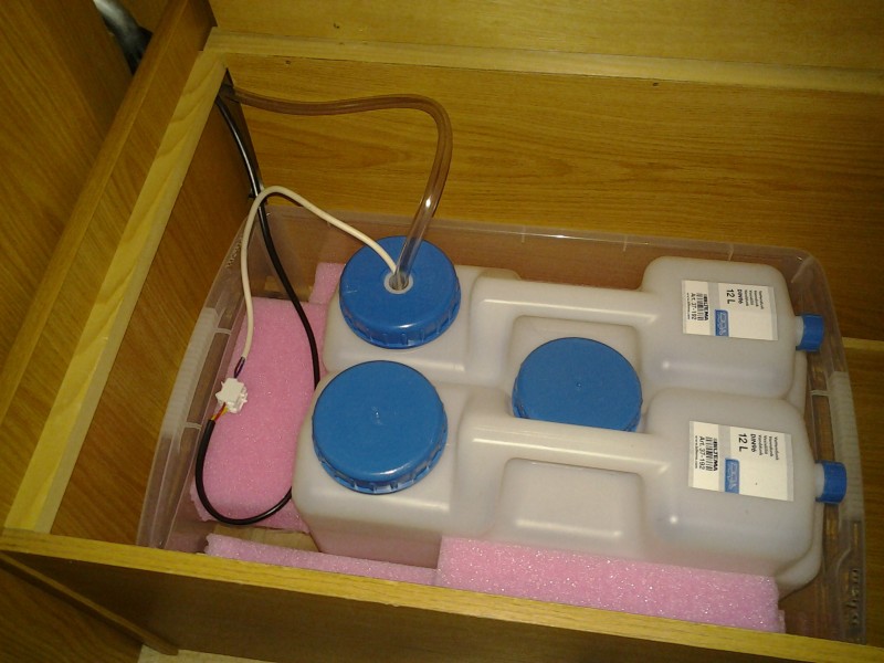

Tuossa on minun ratkaisu, siirsin vesipisteen etuistumien alle, että sain lisää litroja. Laitoin vesiastiat tuollaiseen muoviseen säilytyslaatikkoon jos astioista loiskuu vettä ei mene rakenteisiin, istuin laatikon pohjan leikkasin auki sen verran että tuo säilytyslaatikko juuri mahtuu, eli tuo muovilaatikko on suoraan lattiaa vasten, pysyy hyvin paikoillaan. Biltemasta on noi vesiastiat.

Tuollainen muovilaatikko on hyvä siksikin, että vettä tippuu/lorahtaa putkea siirrettäessä astiasta toiseen. Samoin kesällä kun uusi vesi on kylmää vesiastian ulkopintaan tiivistyy ilmasta vettä.
Kun vesiastiat sijoittaa penkin alle, kannattaa huomioida kuinka helposti astia on vaihdettavissa täyteen. Ettei esim patjoja tarvitse siirrellä. Joissain tapauksissa kannattaa vesiastia täyttää kastelukannulla.
Mielestäni kaikki vesiastiat voisi olla samanlaisia (kuten perhomiehellä), silloin vaihto/täyttö on helppoa ja tarvittaessa täysiä lisäsäiliöitä voi kuljettaa vaikkapa autossa.
