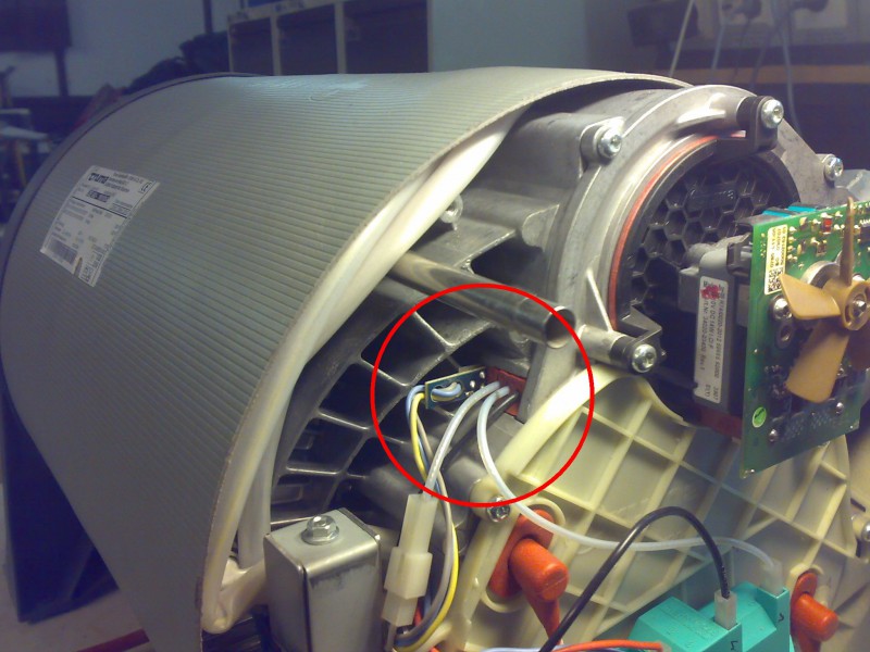

Tossahan toi paloilmapuhallin on aiemmassa kuvassa. Rengastuksen oikealla puolella ja sen johdot löytyy piirilevyn liittimestä.
