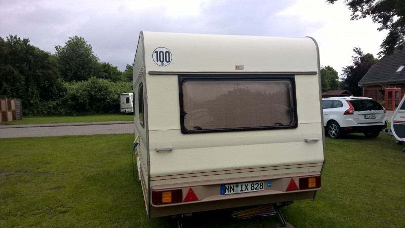

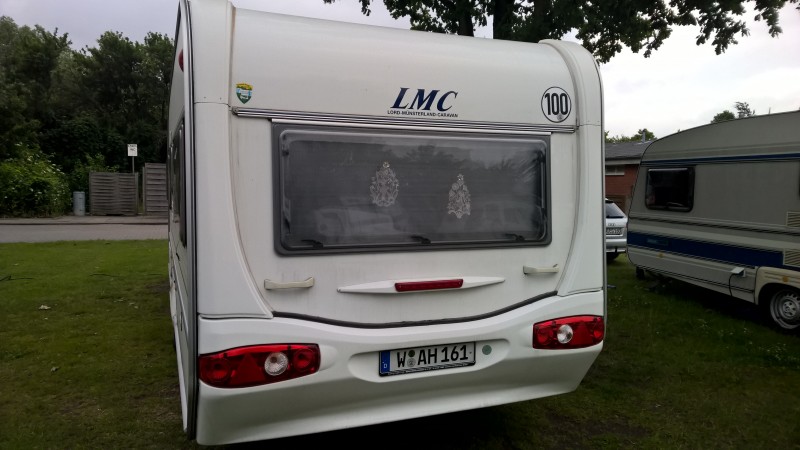

Näyttää olevan saksalaisilla kaikilla koteroilla tuo 100 lätkä perässä.
Mitähän se vaatii, että tuollaisen lätkän saa ja millä perusteella.
Tekisköhän sillä mitään täällä Suomessa ::)

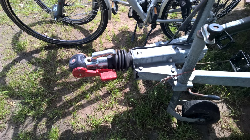

Kitkavetopään, lisäjarruvalon, alle kuusivuotiaat renkaat muistaakseni ja katsastuksen edellisistä.
Mietin aikoinaan, että tuskin olisi tullut ongelmaa jos olisi liimannut ite satasen lätkän perään Saksaan tullessa. En niin tehnyt. Moottoritiellä en ole nähnyt nopeusvalvontaa, paitsi tietyömailla.

Tuossa vm.90 detskussa ei lisäjarruvalosta tietoa. Ja 100 lätkä.
Eikä ainakaan muutaman vuoden ikäisissä ole kitkapäätä.
Lisäjarruvalolle ei tavaraperäkärryissä oikein ole paikkaakaan.

Kitkavetopäitä on ainakin noihin vanhoihin vaunuihin vaihdettu jossa on 100 lätkä
Ainakin 2007 oli jo "Soliferin tehtaalta" tulleissa leveissä malleissa vakiona, kitkavetopää.
