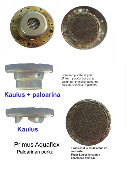

Saako tuota palopesän verkkoa mistä, kun on palanut tuolta huovan alta olis tarvetta moiselle..  :'( Pitää jatkaa etsintöjä. netin syövereistä.. Pystyykö 2490 pohjasta mitään käyttämään hyväksi, ennenkuin turhaan hajoittaa yhden pohjan?

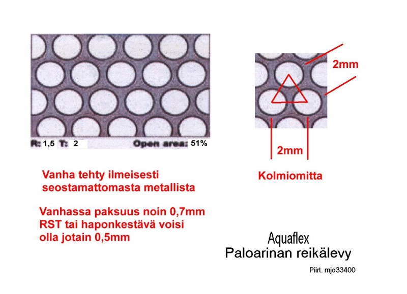

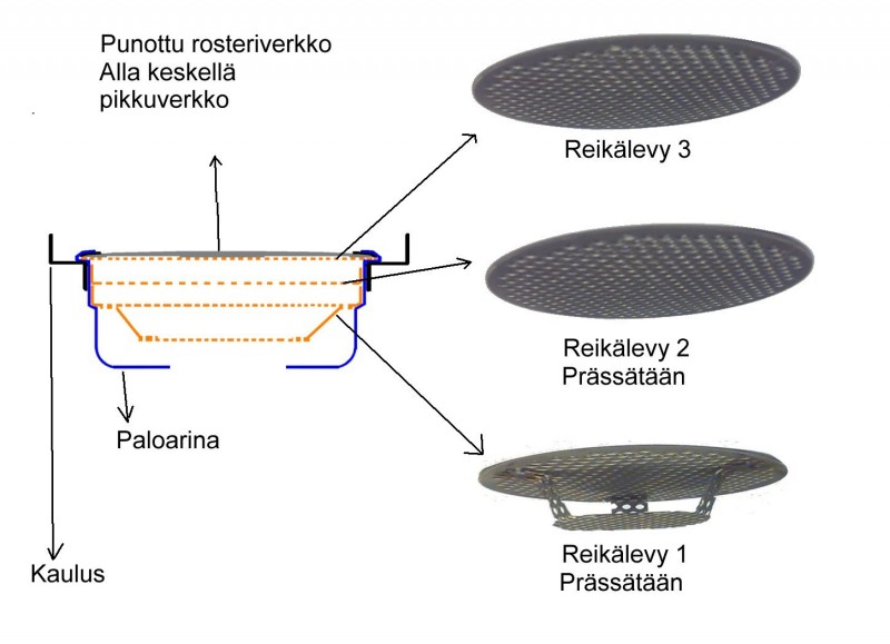

Aquaflexsissä seossyöttöputki tulee polttimelle, jonka jälkeen tulee sellainen reijällinen kiinteä metallilätkä, mikä on reikiä täynnä. Voisko sitä kutsua vaikka metallivaipaksi ja sen päällä on ns. karhunvillan tapainen punoskangas poltinverkko.. Tämä ns, metallivaippa joka on sen poltinverkon alla. Se on lähes tuhon oma ja ruostunut ohkaiseksi. Tuo vaipan ja teräspunoksen väli on täysin ruostehilsettä täynnä. Metin oisko tuos 2490 pohjassa sellaista osaa, kun poltin on halkaisijaltaan lähes sama, mutta totesin tarkemmissa tutkimuksissani ettei ole samaa osaa. Kysymys kuuluu: Saako karhun villaa ehjänä pois ja saako nuita vaippoja ja verkkoja mistään teetätettyä.

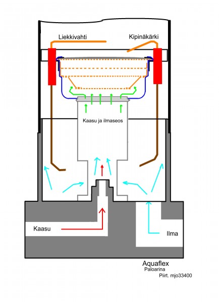

Se mainitsemasi karhunvilla on Punottua rosterikangasta ja onko se sinulla puhki? Tässä kuva palopesän rakenteesta.

Höh, sama ongelma täälläkin. Minulla rosterikangas ehyt mutta sen alta reikälevyt ruostuneet olemattomiin näitä nyt kipeästi tarvitsisi en tiedä vaan mistä kun vanht varastot loppu. Voi olla että tarvtta olisi useammlle kuin yhdelle korjaukselle.

Paloarinan purkuohje ja reikälevyn mitoitus.
